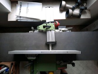

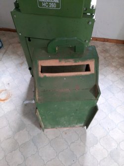

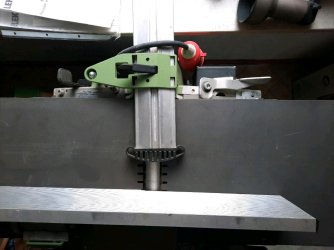

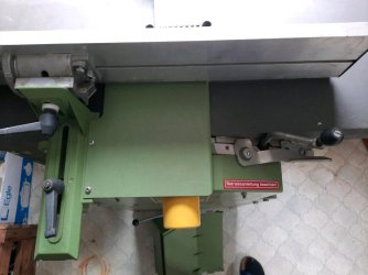

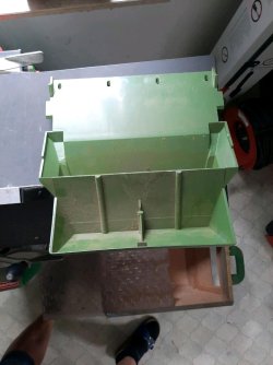

Hier hat er noch ein paar Bilder dazugepackt.
So ein Teil bekommt man wohl nur mit einem Anhänger transportJ? Maße und Gewicht habe ich nicht gefunden.

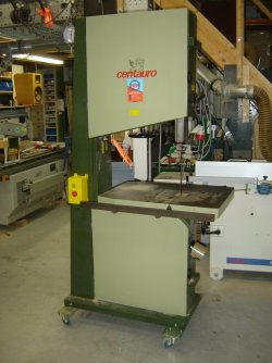

By the way: Habe ich schon erwähnt, dass die Centauro jetzt bei mir im Lager steht? Hab' 400 bezahlt und vier noch gut aussehende Bänder mitgenommen...:emoji_wink:
Sehr sympathische saubere Firma, sehr nette Leute in der Tischlerei. Abladen war ein bisschen abenteuerlich, ging aber letztlich alles glatt.
Und den elektrischen "Defekt" hab' ich mit etwas Glück evtl. schon ohne Messen gefunden.
