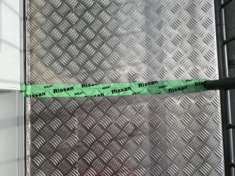

Spiegelklebeband nutze ich auch oft, weil es auch dann klebt, wenn die Flächen nicht 100% aufeiander passen.
Was mich öfter mal beschäftigt ist die unterschiedliche Klebekraft der verschiedenen Bänder.
Früher war "Gaffertape" eine sicher Sache. Das ist aber seit Jahren nicht mehr so. Das silbergraue, schwarze oder weiße Tape klebt oft nichtmal mehr vernünftig Pakete zu.
Vor zwei Jahren wurde bei uns im Haus das Dach isoliert und damit das eingeblasene Dichtungsmaterial nicht durch die Ritzen fällt, wurden die mit diesem Zeug abgedichtet:
Ich nehme an, dass das lange hält. Der hier gezeigte Streifen wurde von mir - provisorisch - auf eine Ritze im Balkonboden geklebt (war übrig) und hält seit letztem Jahr.
Ich klinke mich hier nur ein, weil die Klebebänder in Baumärkten meiner Erfahrung nach oft miserabel kleben und ich gerne wüsste, wonach ich aktuell suchen sollte ....
Das scheint das flexible Klebeband für Dampfbremsen beim Dachausbau zu sein, beim Abkleben von Rohrdurchführungen.
Das klebt wie die Pest sogar auf entstaubtem Mauerwerk.
Dies und das starre Gelbe für gerade Strecken habe ich immer da, für Problemfälle
Das gelbe klebt nach meiner Erfahrung nicht so toll. Preislich ist das Dampfbremsenklebeband einfach etwas teuer.
Was auch klebt wie die Pest, sind die Klebebänder von swisspor mit denen die überlappenden Bodenelemente vor dem Ausgiessen mit Anhydrit abgeklebt werden.
8.895
Das grüne Rissan ist schon topp. Wobei angeblich länger gelagertes auch nicht mehr perfekt klebt. Kann das jemand bestätigen?
Aus dem Baumarkt hatte ich dann mal ein noname-Produkt. Das hatte ich mitgenommen, da ich die Sorte Klebeband gerne für alles mögliche benutze. Das war aber um einiges schlechter als Rissan.
Nein, kann ich nicht bestätigen. Dunkel gelagert hält Meines seit über 10 Jahren. Weiß aber gerade nicht welcher Hersteller
