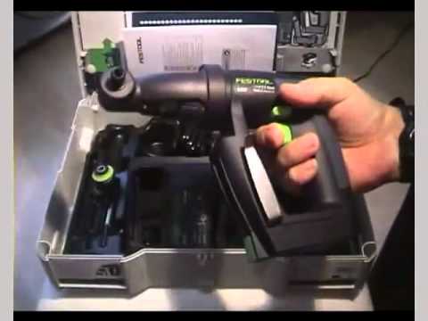

Blöd ist es z.B., wenn wegen des vorhandenen Platzes das Gerät so verwenden muß https://i1.ytimg.com/vi/InuaocbJJ_I/hqdefault.jpg , dann muß man die Bohr/Schraubkraft über die mögliche Drehmoment-Haltekraft der Hand erzeugen (das ist bei der damals genutzten Fein ebenso ungünstig, bei div. Winkelbohrmaschinen z.B. von Bosch, Makita, DeWalt kann man unter den Maschinenkörper fassen, mit dem Daumen schalten und sich evtl. sogar mit dem Ellenbogen abstützen - so http://images.bosch-professional.co...__extras_3/aktuelles/GWB10_8_li_Keyvisual.jpg oder so http://rentas.de/pictures/7100_c40_g370.jpg oder so http://images.bosch-professional.co...aktuelles/A_A_GWB10_8-LI_bohren_90-60-238.jpg ginge es auch tief in einem Hohlraum)
