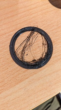

zu @Pruefer001 ich habe das Modell was @odul mir bereitgestellt hat gedruckt, es ließ sich sauber mit der Hand trennen, nachdem ich es mit einem Cuttermesser leicht rundherum eingeschnitten habe und passt auch perfekt ins Gegenstück.
Pruefer001
11. November 2016
75
Hier
Ich hatte ja schon geschrieben, dass du mit deutlich erhöhter Geschwindigkeit druckst (wie kam es dazu eigentlich?). Den gcode habe ich mit meinen Standardwerten erzeugt. Dann ist das auch entsprechend langsamer. Vergleiche mal die Qualität der Beschriftung der beiden Drucke.
Ich weiß nichts über die Serienstreuung der Ender-Drucker. Aber dass bei dir der soviel Filament rausdrückt, wird mir wohl ein Rätsel bleiben. Wenn es jetzt funktioniert, soll es mir ja recht sein :emoji_slight_smile: Komisch bleibt es trotzdem.

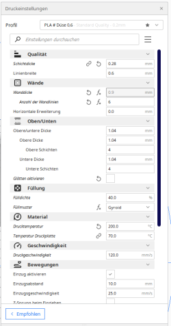

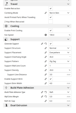

Wie ich auf die höhere Geschwindigkeit gekommen bin kann ich dir sagen, da ich ein Ender 3 S1 Pro nutze habe ich mir eine Sonicpad gegönnt welches mir erlaubt mit Sensoren das Gerät besser auszurichten und einzustellen , welches auch höhere Druckgeschwindigkeiten erlaubt.
Mit Hilfe der SonicPad und den verfügbaren Cura Profilen die man auf der Creality Seite runterladen kann , soll man in der Regel auch schneller drucken können.
Wie man sieht geht dies ja auch aber man muss halt noch mehr einstellen um gute Ergebnisse zu erhalten.
Mich würde interessieren wie lange du für einen Druck benötigst. Sind das die 6 Stunden von dem Code? Oder geht es bei deinen Einstellungen schneller.
Ich habe natürlich nicht alles fertig eingestellt aber denke das ich damit schon ganz gut klar komme.

Bei mir ist es nicht möglich mit dem Cuttermesser es frei zuschneiden , was nochmal dies bestätigt das zuviel Material rauskommt, meiner Meinung nach.

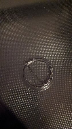

Ja ich habe die Rille , aber dort ist definitiv mit dem Cuttermesser kein einschneiden möglich .
Das liegt sicher an der Materialmenge . Aber ich konnte es ja schließlich so einstellen das es jetzt klappt . Danke

Wir haben hier vor gut einem halben Jahr eine 0,6er Düse reingemacht und drucken mit Schichtdicke 0,3mm. Das wird alles etwas rauer, geht dann aber deutlich schneller. Ich komme damit gut klar. Zumindest bei PLA. PETG weiß ich nicht so recht. Aber das drucke ich zu selten. Auf eine 0,4er Düse würde ich nur zurück gehen, wenn es gar nicht anders geht.

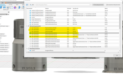

ich muss jetzt auch nochmal was nachfragen. Ich beschäftige mich gerade mit einem Adapter für meinen Zyklon. Ist das richtig, dass ich dann in der Datei osVACneo PipesConesFlangesHandles in den Benutzerparametern die hier unten zu sehen sind, die Durchmesser und alles einstelle? Oder gibt es da noch irgendwo anders Parameter womit man das macht? Und ist es normal, dass sich die Maße auf dem Adapter nicht automatisch mit ändern?
Dann hatte ich irgendwo gelesen, dass man die Bohrungen entfernen kann. Macht man das auch über die Parameter?
Und wenn ich jetzt einen solchen Konusadapter mit einer Hose Seite brauche, nimmst du dann einfach das Konus Teil und setzt es auf das Hose Teil drauf?
Achja und ich habe Probleme mit dem Female - Male Adapter, wenn ich das Stützmaterial versuche zu entfernen, Reiße ich mir einige Layer vom Adapter mit ab. Ist das zwingend notwendig?

Ja, mit den Parametern hast du die richtigen markiert - geht es nicht? Dann würde ich nochmal schaun.
Hast die Extension ParametricText installiert? Die ist für die Änderung der Beschriftung verantwortlich. Ohne geht das nicht. Und mit manchmal mit zusätzlichem "Compute all" / ctrl-B
Such mal rechts in der Baumstruktur nach einem Körper "fillScrewHoles". Da kannst du das ein- und ausblenden. Hatte ich hier schon mal gepostet.
Die supportStructure unten lässt sich dort auch ausblenden. Ob man die nutzt ist Geschmackssache. Kannste gerne weglassen und, wenn nötig, durch ein raft ersetzen.

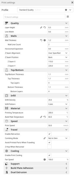

Ich habe jetzt auch Mal auf 0,6er nozzle umgebaut und das Problem, dass Male und Female Stück nicht mehr ineinander passen. Benutzt ihr Cura als slicer? Und welche Einstellungen habt ihr da für eine 0,6er nozzle?
8.882
Ja, Cura 4. Bei der Umstellung auf 0,6er Düse hatte ich keine Probleme. Einstellung "out of the box". Können wir aber gerne vergleichen.
8.882
Cura 4.10.0
Ich kenne die Faustregel: Schichtdicke = Düsendurchmesser/2
Meistens drucke ich danach. Selten auch mal mehr oder weniger.
Irgendwoher kam der Tipp, dass man z.B. mit einer 0,4er Düse auch eine line width von 0,6 und layer height 0,3 einstellen kann, Dann würde halt mehr Filament durchgedrückt werden. Soll auch schneller gehen und den Düsenwechsel sparen. Habs nie ausprobiert.
