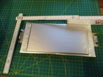

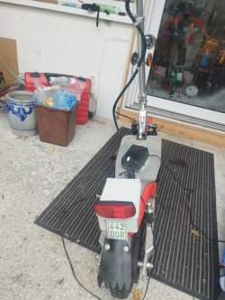

Mein letztes Projekt war ein E-Scooter aus den 90-ern.
Sattel auf dem Bild nicht montiert.

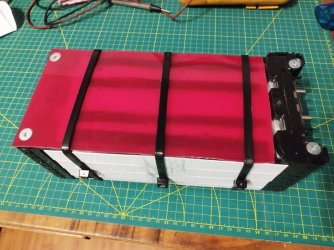

Den habe ich von 24V 12AH Blei-Säure (8 kg) auf ~27V 30Ah LiIon (4,5 kG) umgebaut. Sind hochstromfähige "Pouch" Zellen (Dauerstrom laden/ entladen 3 C, Impuls bis 10 sec. 5C)

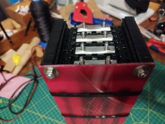

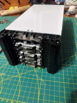

Konfiguration ist 7S, entsprechendes BMS ist natürlich Pflicht.
Anhang anzeigen 142435 Anhang anzeigen 142434
