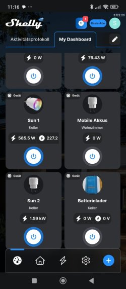

10.174
Ich denke das System ist gar nicht so schlecht. :emoji_wink:
Hier mal ein Screenshot vom Shelly.
Eben ist der Backofen in Betrieb.
Oben rechts ist der Hauszähler mit 76W Bezug.
Links Mitte und unten Einspeisewechselrichter, die gerade rund 2,2kW ins Hausnetz einspeisen. Außerdem speist das Balkonkraftwerk direkt noch 400W ins Hausnetz (auf dem Bild nicht zu sehen).
