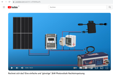

Hallo Ingo
Das Bild stammt aus einem Youtube Video, wo der Anwender sich eine Nachteinspeisung gebaut hat.
Zwischen der Solarbatterie und dem Hoymiles Einspeisewechselrichter sitzt eine 24V Zeitschaltuhr, wo man z.B. ab 20 Uhr Strom ins Haus geben kann.
Der Hoymiles 300 kann wohl auch eine bestimmt Menge einspeisen, je nach Bedarf 100 oder 200 W die Stunde.

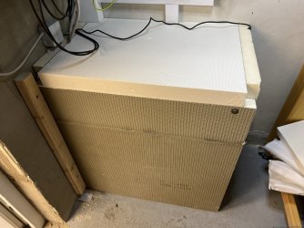

Meine Bastelei vom Wochenende ist eine Einhausung für meine Batterie aus Wedi-Platten. Die Batterie hat aufgrund der Kälte in der Garage schon die Ladeströme halbiert.
Die Wedi-Platten habe ich von innen mit Alufolie aus dem Saunabedarf beklebt, oben kommt ein Styrodurdeckel drauf. Die Seitenelemente haben jeweils eine Heizmatte bekommen. Diese sind normalerweise für die Überwinterung von Pflanzen gedacht, werden max 25° warm und haben jeweils 17 Watt. Die Matten hängen an einem Shelly und werden von Openhab über die Batterietemperatur gesteuert. Unter 22.5 Grad gehen sie an, bei 23 Grad wieder aus. Das klappt wirklich gut, Heizleistung ist etwa 0.1 Grad in 10 Minuten.
Im Sommer kommen Front und Deckel raus, die Seitenelemente sollen stehen bleiben.

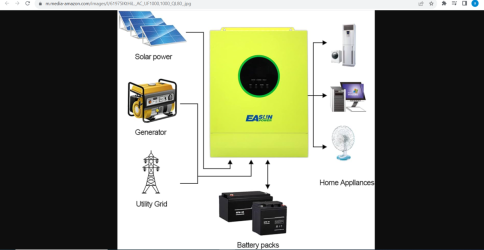

Rätseln bringt nix. @qnc42 : Wie ist das bei Dir gelöst?
- viele Hybrid-WR sind mittlerweile auch inselfähig und springen bei entsprechender Installation beim Stromausfall ein.
Er schreibt ja von einem Hybridwechselrichter und dieser kann Strom aus der Sonne, aus dem Generator oder aus dem öffentlichen Netz ziehen.
https://www.ebay.de/itm/145376368072?
Man kann sie mit Batterien oder ohne betreiben.
Fällt jetzt der Strom aus oder scheint keine Sonne, dann nimmt er den Strom aus den Batterien. Dann hat man aber nur Strom in diesem Inselnetz.
