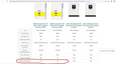

11.652
11.652
Edit: Wenn es ein guter WR ist, kann er, wenn die Batterien leer sind und PV auch keinen Strom bringt, den Anschluss vom öffentlichen Netz komplett durchschalten. Dann haben aber alle eigenen Stromerzeuger und Stromspeicher Pause.
Das macht er doch auch meines Wissens.
Edit: Wenn Ich den Wechselrichter ohne Speicher betreibe, dann speist er den Solarstrom direkt ins Hausnetz, scheint keine Sonne, dann arbeitet er mit Netzstrom ?
Ob der Wechselrichter das wirklich kann?? Angenommen du hast zu wenig PV Leistung - kann der dann den Rest vom Netz beziehen?

Das der das kann, ist mir klar. Das wäre aber entweder 100% Netz oder 100% Speicher /Solar. Meine Frage war ob der WR z.B. 30% Solar und 70% Netzbezug kann. Nur dann ist der, meiner Meinung nach, in der Lage mit nur PV und ohne Speicher betrieben zu werden.
11.652
Ich gehe mal davon aus, dass er wie ein einfacher Solarmicrowechselrichter vom Balkonkraftwerk arbeitet, Du bekommst bei gut Sonne 600W ins Hausnetz und das reicht aber nicht für die Waschmaschine und somit werden die restlichen 1500W aus dem Netz genommen.
Nur kann diese Kiste halt nicht nur 600W sondern 5600W, nur habe Ich nicht soviel Solareingang.
