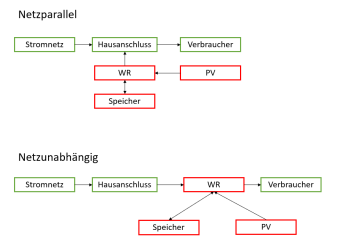

Ich habe zur Vereinfachung mal eine sehr reduzierte Grafik gebaut. Da sieht man gut, was der Unterschied der beiden Anwendungsfälle ist.
Ich persönlich verstehe nicht, waurm man sein Haus als einphasige netzunabhängige Variante bauen sollte. Die Nachteile schlagen aus meiner Sicht die Vorteile bei weitem.
Nein, hier wird ein ähnliches Gerät getestet und da kann man sich das anschauen. Die benötigte Mehrleistung holt er sich direkt aus dem Netz oder es wird gleich auf Netz umgeschaltet.
Das ist weiterhin falsch. Der Verbrauch in deinem Haus ist auf die Ausgangsleistung des Wechselrichters beschränkt. Das kommt auch genau so in dem verlinkten Video vor. Zitat "An seinem Ausgang erzeugt er 230V" "Kann AC vom Eingang auf den Ausgang leiten". Aber eben nicht mehr, als der Ausgang hergibt und der gibt 230V her und wer da dann 5600W abfragt womöglich noch durch einen 1,5mm² Kabel wie in den meisten Häusern verbaut der handelt grob fahrlässig bis vorsätzlich wenn da mal was brennt.
Das Inselnetz ist physisch vom Stromnetz getrennt. Das muss es auch, denn sonst würde man den Strom bei Stromausfall ins Netz zurückspeisen und womöglich Menschen die daran arbeiten verletzen.
