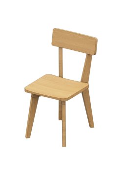

Immer wieder spannend, wie kleine Änderungen eine ganz andere Anmutung entstehen lassen...
R50 bestimmt nicht, eher R8 oder R10 - wahrscheinlich am besten kantig lassen...:emoji_wink:
Mitglied 67188
darf ich fragen wie du die Sitzmulde bzw. die Krümmung der
Rückenlehne technisch umsetzt?
einzelne Lamellen an der Bandsäge vorgeformt oder hast du
mittlerer Weile schon eine CNC?
25 Stühle nicht übel
aber schwer ist ja nur der Erste..:emoji_wink:
die geradlinige Form ist die mehr deinem Geschmack geschuldet oder dem Arbeitsaufwand?
Stuhlbau ist ja wie auch einige schon geschrieben haben was besonderes und macht man
ja nicht so oft, wenn überhaupt.
ich würde da auch so lange verschiedene Konzepte durchprobieren und Modelle
bauen bis ich den einzig Wahren für mich gefunden habe, komplett ungeachtet des
Arbeitsaufwandes.
z.B. Schablonenbau für geschwungene Formen usw.
oder mit den Worten von:
Mach es Dir mal nicht zu einfach Theo ! :emoji_slight_smile:
:emoji_relaxed:
Ich werde mit Interesse hier am Ball bleiben.
Viel Erfolg!

Gute Frage, nächste Frage?
Für die Sitzfläche weiß ich das noch nicht, die Rücklehne sollte, da nur 15cm hoch, an der Bandsäge kein Problem sein.
Ich mag geschwungene Formen überhaupt nicht.
7.661
Geschmäcker sind ja verschieden aber die Sitzfläche finde ich irgendwie nicht stimmig zum Gestell
evtl. hinten etwas schmaler als vorne?
Du kennst die Hintern unserer Gäste nicht :emoji_sunglasses:
Aber, Spaß beiseite, Du hast schon recht.
Ich denke das sehe ich wenn das erste Gestell fertig ist.
Dann kann ich eine Platte auflegen und das schön optisch anpassen.
Könnte aber auch gut sein dass ich alles rechteckig lasse und nur die Kanten abrunde.
Passt möglicherweise am allerbesten.
Soll ja auch stilsicher sein nicht nur bequem.

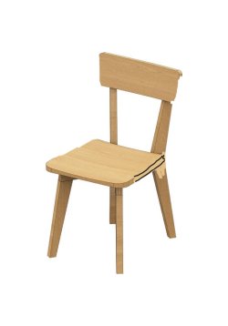

...und dazu noch ein Stuhl.
Würde ich mich nicht drantrauen.
Hey Theo, schön dass du dich umentschieden hast. Und super die Entwicklung hier mitzukriegen, hat sich ja schon einiges getan.

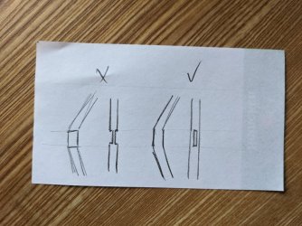

Ich würde auch Hinterbein/Rückenlehnenstreben schlitzen, und den Zapfen in die Sitzflächenstreben machen. Das stärkt das belastetere Teil schon ordentlich.
Die Rundung der Sitzfläche, wenn sie so wie auf der Zeichnung bleibt, kannst du recht einfach und schnell herstellen indem du die einzelnen Lamellen per Schablone fräst und dann die Fläche mit Dominos zum ausrichten verleimst. Ich glaub auch dass nach hinten schmaler, und die Rückenlehne nach unten schmaler elegant wirken würde. Und die Rückenlehne vielleicht noch bisschen nach unten rücken.
Ich hatte bei meinem Stuhl ja keine Ausformung der Sitz- und Rückenlehnenstreben vorgesehen, und so musst ich ihn dann auch bauen. Jetzt würd ich darauf nicht mehr verzichten. Ich würd einiges ändern. Ich hab als Gesellenstück nen Prototypen gebaut, eindeutig. Ich kann da gut drauf sitzen, aber nicht nen ganzen langen Abend. Lohnt sich auf jeden Fall da rumzuexperimentieren.
Ich bin gespannt wies weiter geht.

Die Sitzfläche würde ich aus 3-4 Lamellen vorgeformt an der BS herstellen,
danach nach Schablone fräsen (wie von Lorenzo vorgeschlagen)
verleimen und dann von Hand die Konkave Seite schleifen
hinten gehts ja mit dem Bandschleifer gut.
Aber warum denn so kompliziert...? Brett verleimen für 5 Stühle z. B. 225 x 45 cm, 5 Stücke ablängen, 2 gleich hohe Leisten neben die Sitzfläche und Frässchablone auf diesen verschieben...Dominos sind nicht nötig. Keine Versätze, kein Leim entfernen usw.
7.720
Meinst du wie mit ner Planfräsvorrichtung mit der Oberfräse? Nur halt nicht plan..
Is auch ne idee, aber ob das wirklich schneller ist? Mit den Dominos gibt's quasi kein Versatz, nach dem Spannen der Sitzfläche den Leim direkt nass weg wischen, und dann einmal mit dem Exzenter durch.
Bandsäge und Tischfräse machen auch weniger Dreck.

War nicht ganz durchdacht von mir, ich bin von einem Einsatz der Oberfräse ausgegangen - ist aber auch nicht ganz unproblematisch….Schenkt sich vermutlich nicht viel - ist beides ziemlich aufwendig…
7.661
Ja, das wäre vermutlich der einfachste Weg für die Rundung in der Sitzfläche
Schleifen kann ich am Kantenschleifer Der hat eine Schleifmöglichkeit am Umlenkungsrad.
Das sollte kein Problem sein.
Mit Schablone 15cm hohe Teile zu fräsen stelle ich mir schon schwieriger vor.
Mehr als 12,5cm hohe Fräser kann ich nicht einspannen.
7.720
Die Lammelenbreite wäre bei meiner Variante auf die doppelte Höhe des größten Falzfräsers beschränkt. Anlaufring unten, Schablone einmal umsetzen..
Rundungen sind immer aufwändig... aber ich würd nicht drauf verzichten. Jedenfalls nicht wenn nicht gepolstert wird.
P.S. : Wobei, eignentlich könnten die Lamellen auch noch breiter sein. Man kann ja den Falzfräser auch mit Abstand zum Anlaufring nach oben verschieben auf dem Fräsdorn. Dann braucht man ne Schablone die die Lamellen sauber führt..

Noch kurz zu der Geschichte mit dem Hinterbein Theo. Durchgehend ist dein Bein, aber es gibt 2 Varianten, und die von dir gezeichnete bedeutet dass die Sitzflächenzarge stabiler ist als das Bein, das würd ich andersrum machen.
