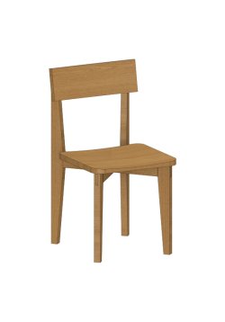

Das hatte ich überlegt, geht in dem Fall aber nicht.
Um den hier nötigen großen Radius an der FKS zu machen müsste die ein entsprechend großes Sägeblatt haben.
Und das hat keine FKS.

ich fürchte, dass pendelt nicht nur in eine Richtung
das nehme ich auch sicher an. Auch mit Stahl-Stangen nicht. (meine Einschätzung)
Oben sind da natürlich noch zwei Kugellager in Böcken nötig.
bei einer so kurzen und im Prinzip langsamen Bewegung halte ich das für völlig unnötig. Eine Achse in einem Loch reicht.
Aber ehrlich gesagt halte ich von der ganzen Konstruktion nichts für diesen Zweck. Das ist zu wackelig.
Ich bin auch nicht überzeugt, dass eine so gleichmäßig rund ausgefräste Sitzfläche bequemer ist, als eine gerade. (bin aber nicht sicher, ob ich den Plan richtig verstanden habe).
... wie soll den die Verbindung zwischen der Sitz-Fläche und dem Gestell aussehen? Die Holzplatte wird in einer Richtung quellen und schwinden - sollte demnach nicht einfach aufgeleimt werden ...

eine gewisse Auslenkung in y-Richtung wird es sicherlich geben, die wäre aber insofern unerheblich, da sich das Pendel dadurch verkürzt und infolgedessen wenigstens nicht zu viel Material abgefräst wird. Man könnte auch einfach ein starres Brett nehmen und die OF-Aufnahme rechtwinklig an dieses schrauben...
Aber auch wenn ich vielleicht nicht ganz "unschuldig" an der Pendel-Diskussion bin, halte ich in der Gesamtbetrachtung die Methode mit Führung der Oberfräse auf zwei liegenden Schablonen für zielführend. Auflager der OF auf zwei Führungsstangen ergibt eine präzise 2-Punkt-Führung. Die Schablonen hierzu lassen sich im CAD in ein paar Minuten konstruieren.
Trotzdem finde ich super, wie hier Ideen, Lösungen usw. diskutiert werden. Ich glaube, das bringt allen was. Und Vieles kann man irgendwann brauchen, wenn nicht beim aktuellen, dann vielleicht beim übernächsten Projekt.
Darin liegt m. E. auch die Krux im Stuhldesign: was bequem und ergonomisch ist, zeigt sich, wie bereits vielfach geäußert, erst beim Probesitzen auf dem 1:1 Modell...

Ich würde noch drüber nachdenken, die Vorderkante der Sitzfläche abzurunden. Beim Sitzen drückt diese Stelle ja auf die Oberschenkel.
Kannst Du aber natürlich auch erstmal ausprobieren. Die Rundung lässt sich auch nachher noch schnell fräsen.
Beim Probesitzen auch kleinere Menschen sitzen lassen, für die ist das etwas anders, weil die Vorderkante der Sitzfläche mehr in der Kniekehle sitzt.
Meine Frau möchte die Sitzplatte auch gerade haben (und mir würde das Arbeit ersparen :emoji_wink:) daher breche ich da keine Diskussion vom Zaun.
Eigentlich wollte ich die Sitzplatte aufschrauben.
Eigentlich könnte ich sie aber im vorderen Teil aufleimen und hinten noch zwei Schrauben als Niederhalter setzen.
Die Vorderkante werde ich natürlich mit einem Radiusfräser abrunden.
Scharfkantig darf da nicht sein.

Ich bin mir nicht sicher ob die abgerundeten Ecken der Sitzfläche zum Stuhl passen.
Bei meinen Stühlen damals wäre das niemals in Frage gekommen, weil es gar nicht dazu gepasst hätte.
bei Deinen sehe ich das ähnlich Theo, wenn man die Sitzfläche abrundet, dann bitte auch die Lehne. :emoji_wink:
https://www.segmueller.de/product-landing-page/?with_categories=true&sku=M025482-00000&attribute[FARBE]=Eiche&utm_source=google&utm_medium=cpc&utm_campaign=19774152687&gad_source=1&gclid=Cj0KCQjwqP2pBhDMARIsAJQ0CzpjdUYG28Q15NO8Y5d7iIH09wvrfbZmKxDbA6MwBK3RkRpVds40KdYaAtfZEALw_wcB
Eigentlich dachte ich da schlussendlich nur an kleine Abrundungen ca. r20.
Aber mit dem Link hast Du mich doch geschockt.
Es ist zwar nicht das Gleiche, aber doch ähnlich und dann für 49,99€.
Mein Anspruch war da schon etwas zu machen was man nicht billig kaufen kann.
Da ist weiter Nachdenken angesagt.

Ich bezweifle etwas, dass die Fräse an einem Pendel eine zufriedenstellende Lösung darstellt, um die gebogene Form der Lehne herzustellen. Für ein Schablonenfräsen ist die Lehne vermutlich zu breit bzw. der Fräshub zu gering. Vielleicht wäre es eine Option, wenn Du die Lehne vorher mit einer Bandsäge auftrennst und danach wieder zusammenfügst? Durch die geringe Schnittbreite ließe sich das ev. fast unsichtbar wieder fügen. Ansonsten fiele mir noch Holz biegen mit Wärme und Dampf ein. Oder Du lässt Dir die gebogene Form in einer Tischlerei herstellen.
