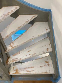

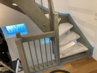

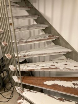

Nicht nur heute, sondern schon seit ein paar Tagen: Treppen abschleifen und neu lackieren.
Als wir vor 8 Jahren das Haus saniert haben, haben wir die Treppen schon mal gestrichen, leider mit einem schlechten Lack. Und wir waren so doof, dieses "Anti-Rutsch" Granulat einzuarbeiten. Das sieht nicht nur total bescheuert aus, es verhindert auch zuverlässig eine saubere Reinigung der Stufen und verschleisst Dir Socken, dass es nicht zu glauben ist. Ach ja: Weisse Trittstufen sehen auch sehr gut aus... am 1. Tag. Das ist wirklich nur was für Katalogfotos, nichts für ein Haus mit Kindern, in dem gelebt wird.
Hab mir für die Arbeit eine Metabo Lackfräse zugelegt, die hat geholfen, aber unter diesem Granulat ordentlich gelitten (optisch). In Summe ist dieses Treppengeschäft einfache eine Sch****-Arbeit, dieser Teil könnte auch in den Frust-Thread. :emoji_grin:

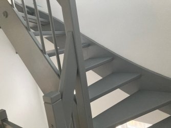

Das Ergebnis entschädigt allerdings für die Mühen. Und wenn man guten Lack (und Rollen/Pinsel) nimmt, macht auch das Streichen wirklich Freude.
Ach so: Ich benötige die Fräse jetzt nicht mehr, wenn die also jemand haben möchte, kann er sich gerne melden.

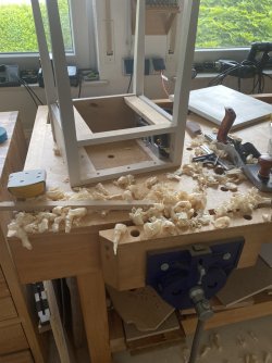

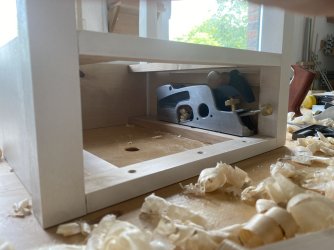

Ich freue mich das die Schubladenhöhe zum Simshobel passt.
Die Schubladen für einen kleinen Nachtisch werden eingepasst. Und von der dünnen Kippleiste muss noch Material weg. Das geht mit dem Hobel besser als mit dem Schleifpapier.

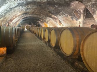

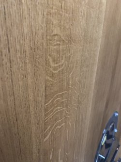

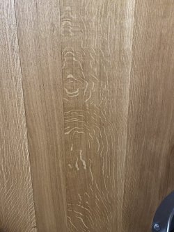

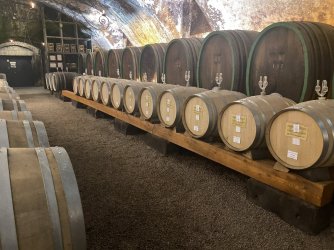

In dieser Woche hatte ich die Möglichkeit ein Weingut zu besichtigen. -> Schloß Johannisberg, Geisenheim.
Schönes Anwesen, die Führung durch den Keller fand ich gut. Das konnte man von außen so gar nicht wahrnehmen, wie groß das da unten ist.
Die haben ihren eigenen Eichenwald um daraus Fässer für den Riesling herstellen zu lassen. Gut, es gab auch Edelstahltanks, aber auch diese schönen Holzfässer.
Mir viel auf das es überall fast nur stehende Jahresringe gab. Man erkennt die Spiegel gut.
Weiß jemand ob die so speziell eingeschnitten wurden oder ob da sehr viel sortiert wird ?

7.484
Bei nem eigenen Wald für die Fassproduktion nehm ich an, dass sie im (Rift- oder) Quartierschnitt aufsägen lassen. Der bedeutet zwar recht viel Arbeit beim Sägen, aber dafür kommt auch nir beste Ware mit stehenden Jahrringen raus und das sollte sich bei dem Bedarf allemal rechnen.

4.623
Ja das muss so sein, früher wurden die Dauben gespalten, heute meist gesägt. Die Spiegel haben die gleiche Richtung wie Risse und sind nicht dicht. Dann würde der Wein auslaufen.

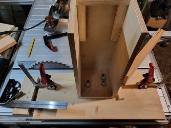

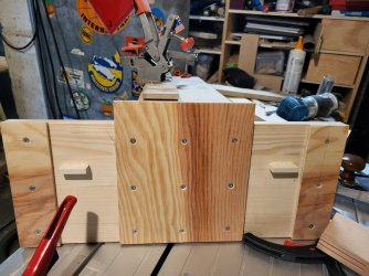

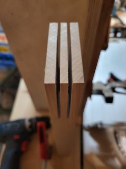

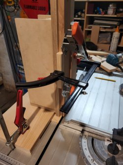

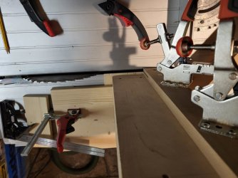

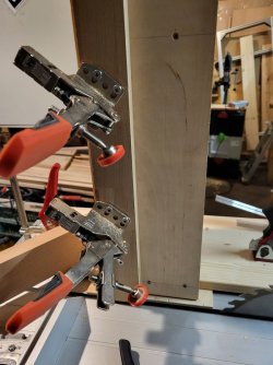

Um mich an Schlitz-Zapfen Ecken für Möbeltüren zu versuchen habe ich auf die Schnelle aus Resten eine "Hilfsvorrichtung" für die CS70 gebaut während ich darauf gehofft habe, dass der Keller nicht volläuft....... (aktuell schüttet es wieder wie Sau)
Abstand zum Sägeblatt kann eingestellt werden, einfach zu messen, da das Sperrholzbrett unten in Position abgesägt wurde. Nicht schön aber funktioniert. Ist ohne Plan aus resten zusammengetüddelt, das heißt es ist noch Luft für Verbesserungen. Wenn ich mal ganz viel Zeit habe oder mich das Provisorium zu arg nervt bau ich vielleicht nochmal richtig (also eher nie)......
Bin mal wieder im Keller, den Wasserstand im Auge behalten......
Grüssle Micha

Hallo Micha,
wenn du dir noch eine Zulage in Dicke deines Sägeblatts machst, kannst du mit einer Einstellung beide Teile sägen. Mit Zulage Schlitz, ohne Zulage Zapfen.
elchimore
8. August 2009
1.859
Villingen-Schwenningen
Hallo Micha,
Den Trick kannte ich tatsächlich schon, bin aber grad am überlegen, wie ich die 2,6mm auf die Fläche exakt hinbekomme :emoji_wink: Mein Brotkastendickenhobel ist da nicht wirklich eine Hilfe :emoji_wink: Tatsächlich wäre es bei mir gerade genau andersherum (mit Zapfen, ohne Schlitz) da ich aktuell auf die der Vorrichtung zugewandten Seite des Werkstückes arbeite...... :emoji_wink:
Danke für den Tipp,
Grüssle Micha
