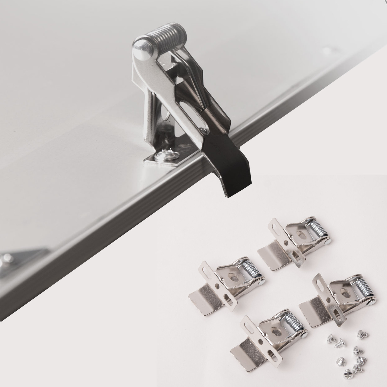

...bei allen Anbietern, die LED-Panels im Rastermaß verkaufen, habe ich bisher immer gesehen, dass sie als Befestigungsoption anbieten: Aufputzrahmen, Abhängung via Stahlseil, Befestigungsclips für Deckeneinbau.
Wenn Du in eine abgehängte Decke ein sauberes Loch kriegst, ist das Einklipsen gar kein Problem. Der Ausschnitt muss da aber wirklich sehr ordentlich sein, da sichtbar. Die Panels liegen da wirklich nur auf den Klammern auf.

Ja, die Klammern habe ich auch schon gesehen. Wenn der Ausschnitt Sichtbar ist, wäre das nicht so gut, ich glaube nicht, dass man das bei Gipskarton so gut hinbekommt, dass man das Sichtbar lassen kann. Die Kanten sind doch zu empfindlich dafür. Man müsste die wohl mit einer Tauchsäge rausschneiden, ansonsten fällt mir da jetzt auch keine so gute Lösung ein.
