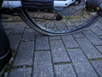

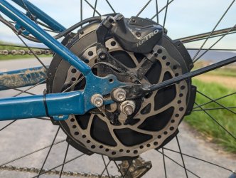

So, der Plan steht. Der Verkäufer des Rades fragt erstmal beim Motorenhersteller an. Er war mit dem Muster des einspeichens eh nicht zufrieden und hatte das damals wohl schon geschrieben. Für ihn muss es das aushalten und er kümmert sich. Es geht ihm wohl darum, dass die Speichen in der Aufnahme nach aussen ziehen, fand er nicht prickelnd. Wenn man darüber nachdenkt, ist das halt auch die Richtung der Schwächung.
Aber richtig Ahnung habe ich davon nicht. Schlechte Nachricht, dauert erstmal.....

WIr hatten einen Werkstattmeister, der hat noch Felgen von Fahrrädern komplett eingespeicht. Mein Vater konnte Speichenräder zumindest zentrieren - einschließlich Höhenschlag korrigieren. Ist aber alles ewig her.
Der Verkäufer kann das auch, ich weiß nicht warum der die fertig gekauft hat oder ob da irgendwer das für ihn gemacht hat. Jedenfalls ist er Recht entsetzt und scheint bemüht das zu meinen Gunsten abzuwickeln.
Eingespeicht habe ich noch nicht, aber 08/15 Räder zentrieren ist jetzt nicht son Thema.
Bei den Dingern möchre ich aber auch nicht damit anfangen.
Überlegung geht dahin, hinten ein etwas größeres Laufrad einzubauen. Hat ein paar Vor- und Nachteile. Speichen wären etwas länger, das ist wohl nicht so anfällig.
Klären wir aber danach. Teile hat er für alles da, also ewig wird es hoffentlich nicht dauern.

... Überlegung geht dahin, hinten ein etwas größeres Laufrad einzubauen. Hat ein paar Vor- und Nachteile. Speichen wären etwas länger, das ist wohl nicht so anfällig.
Hallo Ben,
bei unseren Tandems benutzen wir Laufräder mit 48 Speichen. Bei den üblichen Rädern mit 36 Speichen kam es ungefähr alle 500 km zu einem Speichenbruch. Seit wir auf 48 umgestiegen sind, herrscht Ruhe. Wäre das vielleicht bei Deinem Rad auch eine Möglichkeit?
Viele Grüße,
Heike
Hallo Heike,
nein, außer ich verzichte auf den Motor :emoji_wink: .
Im Prinzip ist da beim einspeichen ein Fehler passiert. Auf der Seite mit der Kassette stehen die Speichen steiler, daher setzt man sie da so, dass die zur Mitte des Befestigungsstegs ziehen.
Das besprechen wir vorm Wiederaufbau. Wie gesagt, er ist sehr unglücklich mit der Situation und wir werden eine gute Lösung finden.

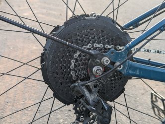

Das Bastiaen läuft auch. Das ist das Rad mit dem Bruch am Motor. Ich habe mich nach einigem überlegen dazu entschieden das selbst zu beheben.
Ich denke es war falsch, mindestens ungünstig eingespeicht. Die Speichen sind nur 174mm lang, da ist das verschränken, also eine innen und eine aussen, nicht nötig für die Seitenstabilität. Eher führt es dazu, dass die Dinger krumm sind und das kann in dem Maße einfach nicht gut sein.
Also neu eingespeicht. Antriebsseite sitzen die Speichen aussen, andere Seite innen am Motor Flansch. So bekommt man die Felge schonmal ein Stück weiter in die Mitte.
Dann ziehen jetzt alle Speichen zur Mitte dieser "Flügel", das sollte deutlich sicherer sein. Kein schräges ziehen durch gerade Speichen sollte weiteren Brüchen deutlich vorbeugen.
Das Loch habe ich einfach neu gebohrt, sieht man auf einem Bild. Knapp 200km ist es gelaufen und macht einen wirklich guten Eindruck.
Fazit: selber ist am besten, dann weiss man wenigstens Bescheid!
Der Hersteller hätte wahrscheinlich den Motor gezahlt, finde ich aber Quatsch. Das Ding hat ja nun eigentlich nichts weiter.
Also kann ich jetzt Laufräder bauen :emoji_wink:

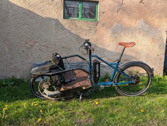

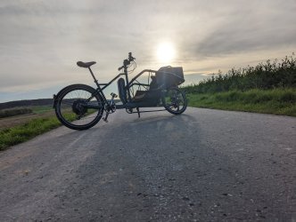

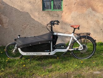

Das Bullitt ist mindestens 20,maximal 30cm länger. Klingt nicht viel, macht aber sehr viel aus.
Bullitt müsste ca 250cm lang sein, das Bastiaen weiss ich nicht genau.
Beim Bullitt hast du dieses normale Lastenradfeeling, also der vordere Teil fühlt sich lang und irgendwie einfach nicht so direkt an. Das Bastiaen fährt fast wie ein normales Rad, extrem direkt und agil. Schwer zu beschreiben.
Am auffäligsten ist das bei Leuten, die zum ersten Mal auf nem Lastenrad sitzen, mit dem Bastiaen fahren die einfach, beim Bullitt wird immer erstmal "rumgeeiert".
Fahren lassen sich aber beide sehr gut. Das Bullitt ist auch ein wirklich gutes Rad.
