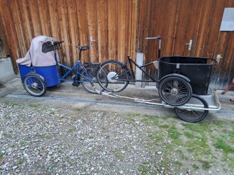

jaaa, aber, der 1. Anhänger und das Lastenbike haben Motor, das ist definitiv nicht erlaubt. Auch nicht mit Kennzeichen. Es darf nur 1 Fahrzeug motorisch angetrieben werden - auch wenn das hier kein Sinn machen würde.
Ist das inzwischen klar geregelt? Also hast du da eine Auskunft von CarlaCargo bekommen?
Da wären wir in D mal wieder Vorreiter in Sachen Verbote......
Für alle die nicht so in der Materie sind:
In D dürfen in Pedelecs 250W Motoren verbaut werden georüft nach XYZ. CarlaCargo sind angetriebene Anhänger eben mit solchen Motoren. Die haben eine Steuerung in der Kupplung, ziehst du dran beschleunigt der Motor, drücjst du drauf betätigst du die Bremse. Der Anhängef schiebt also niemals das Zugfahrzeug.
Daraus leitet sich ab, dass du in D keinen motorisierten Anhänger an ein motorisiertes Rad hängen darfst, bzw gibt es da noch nicht so richtig klare Aussagen.

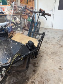

Aufgrund von akutem Schneematschregengestöber war heute der Zeitpunkt die Windschutzscheibe zu montieren.
Kaffe audtrinken und ab ins Wochenende!

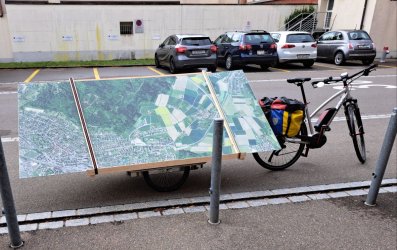

Anderes aber ähnliches Thema: Anhänger an Fahrrädern dürfen in der CH 1m breit und 2.5m lang sein. Ab der Hinterachse des Fahrrads!:emoji_rolling_eyes:
Nach Hinten darf man dann aber gütigerweise noch um max. 50cm überladen.

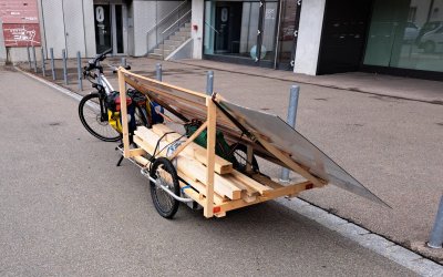

Ich wollte ein Luftbild auf Dibond (1.2 x 2.5 m) transportieren. Da ich einfach keine Lust auf Auto und Dachgepäckträger hatte, aber der Weg statt durchs Grüne mitten durch die Stadt ging, hab ich auf die Schnelle einen paragraphenkonformen Anhänger zusammengeschraubt. :emoji_sunglasses:
Es gab sogar noch Platz um ein paar Kanthölzer vor der Entsorgung zu retten.
PS: Für die Rätselfreunde und Googlenerds : Was zeigt das Luftbild? :emoji_nerd:
