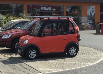

ich habe da mal eine Frage, wie ist das bei Inselanlagen, wenn der Akku voll ist?
Hintergrund ist ein Auto, das ich vor ein paar Tagen gesehen habe.
