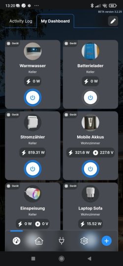

Hallo @WinfriedM
habe ein Ladegerät, welches aus dem Hausstrom den Akku auflädt. Der Einspeisewechselrichter ist auf 130W gedrosselt. Der Laderegler hat nur Überwachungsfunktion, er verhindert zu tiefe Entladung.
Gesteuert wird das Ganze über Shelly Bauteile.
Der Strom aller Phasen wird am Zähler gemessen. Bei mehr als 500W Einspeisung springt der Batterielader an. Bei mehr als 800W Einspeisung springt der Warmwasserheizer an. Geht die PV Leistung zu stark zurück, bzw. Kommt es zu deutlichem Strombezug, wird automatisch abgeschaltet.
Einspeisung aus der Batterie wird über die Zeit automatisch geschaltet. Außerdem kann neben dem Programmen auch immer direkt über das Handy eingegriffen und geschaltet werden.
Aktuell auf dem Bild ist der Wasserspeicher aufgeheizt und die Batterie voll geladen. Gerade hängen die Fahrradakkus am Lader und wir speisen 800W ins Netz ein. Es läuft die Spülmaschine. Wenn die zum Aufheizen 2000W zieht, schaltet der Shelly die Ladung der Fahrradakkus so lange aus.
