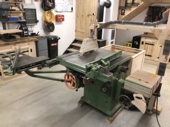

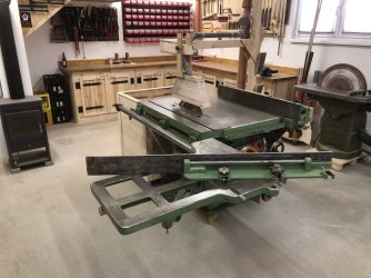

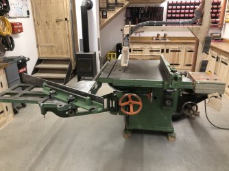

Ich hab nur das was auf den Bildern zu sehen ist. Nur den seitlichen Schlitten mit 1,80m Länge. Jeden Längsschnitt hab ich bisher Freihandel durchgejubelt oder eben mit dem Längsanschlag…

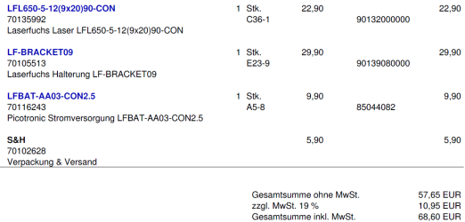

Habe die Rechnung gefunden...
Habe meinen Laser wie geschrieben von Laserfuchs.de.
Bewusst mit externer Stromversorgung (Batteriepack), damit sich die Position beim Batteriewechsel nicht verstellt und Halterung.
Das Ganze habe ich im Oktober gekauft.
Die Halterung habe ich auf ein Trägerbrett an die Decke (2,15 Deckenhöhe) geschraubt.
Der Strich ist nicht ultra fein, für meine Zwecke (in erster Linie das Besäumen) reicht mir hier Preis-Leistung. Viel mehr hätte ich auch nicht ausgegeben.
Inspiriert wurde ich durch @DagRhodin. Der hatte seinen Laser in einer seiner Vorstellungen mal gezeigt.

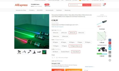

@holz99: Welchen Laser hast du verwendet?
Nachtrag : Es ist ein grüner Laser mit 30 Milliwatt , fokussierbarer 110° Glaslinse + 3-Achsenhalterung . Ein passendes Steckernetzteil ist natürlich im Lieferumfang enthalten . Hier der Link . Ich habe im Jahr 2021 insgesamt ~3,8 € weniger bezahlt wie aktuell dafür verlangt wird .

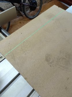

ein grüner Laser mit 30 mW, ist der nicht so hell, dass er blended ? Ich meine den reflektierten Strahl.
Ich hb hier einen Laserpointer mit 3 mW in grün, der ist schon übelst hell.
äh, Du schniedest schon noch mit der Säge, oder doch mit dem Laser ? :emoji_wink:
Grundsätzlich sollte man , egal wie stark der Laser ist , nie direkt in die Lichtquelle sehen . Diese Teile werden ja auch in der industriellen Fertigung benutzt . Zum Schneiden nimmt man andere . Ich hatte vorher einen roten mit nur 20 mW . Der war mir in meiner sehr gut ausgeleuchteten Werkstatt zu dunkel . Ich habe noch ein Bild einer Akku-Arbeitslampe beigefügt . Diese ist erheblich heftiger , wenn man da zufällig direkt reinschaut .
