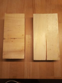

Hallo Tilia,
ja, da hast Du recht. Habe abend gestern mal nachgeschaut und einen Daumennagel-Test gemacht.
Natürlich nicht repräsentativ.
Links ein Stück Linde, rechts Fichte (wirklich schlechte Verbauholz-Qualität).
In beiden läßt sich der Daumennagel in etwa gleich leicht eindrücken.
Sehr weich sind beide.
Gruß, Andreas
