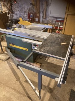

Hi, Nicolas, heute ist die Kity gekommen. Abladen in die Werkstatt fahren, auspacken, plazieren, zusammenbauen, Absaugzung anschliessen und probieren. Und dann: gar kein Sägeplatt dabei, Mist. Oh das von der alten Säge passt. alles Super! Also eine Anschlagschraube am Parallelanschlag fehlt um das Aluteil zu verschieben, da ist nur eine dran. Ein Stützfuss fehlt. Und halt der Besäumanschlag. Aber das werd ich schon irgendwie hinbekommen. Und dei Tischverbreiterung nach rechts ist nicht dabei. Weiß ich aber auch noch nicht ob ich die wirklich brauche. Es gibt ja gottseidank FrankRK der uns Kity 819 GF Besitzern zeigt, was alles möglich ist. Ach und es ist kein Vorritzer dabei, brauche ich aber auch nicht, beschichtete Platten will ich gar nicht verarbeiten, ich bin mehr für Massivholz. Mal sehen wie es weitergeht. Und der Preis war inkl. Transport war für mich auch wichtig. Es seht noch eine Kity 819 im Netz, mit Video, vorsichtig, denn die hört sich nach irgendwas unrundes an. Also meine läuft deutlich ruhiger. So und welches Sägeblatt kauf ich jetzt, ich hab irgendwas davon gehört, das die Roten besonders gut sein sollen? Gibts da ne Meinung zu?
so ich muss noch mal in den Stall und mir den Spänekasten anschauen und da werd ich mal überlegen, ob ich da auch Schaniere ranbaue.

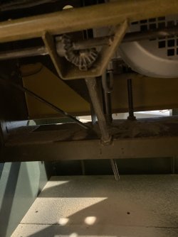

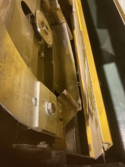

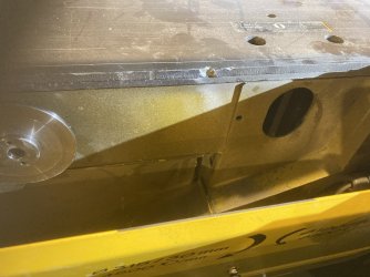

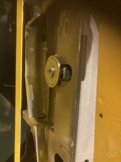

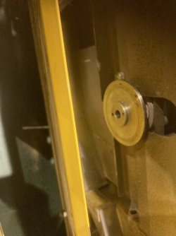

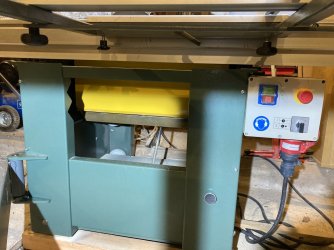

Hallo Frank, ich habe mir heute Abend mal das Innenleben angeschaut. Meine Säge hat nur eine Zahnradstange um den Winkel zu verstellen und der Spänekasten sieht auch anders aus als bei dir auf den Bilder wo du die Schaniere rangebaut hast. Oder?
Und dann wollt ich fragen ob ich die Öffnung für den Vorritzer zukleben kann, wegen einer besseren Absaugleistung?
Bist du dir sicher? Die würde ich schon nachrüsten: IMO verhindert die zweite den Verzug des Aggregats, auch wenn sie für die Kraft eher eine untergeordnete Rolle spielt. Das dürften Standardteile sein, die du nur abzudrehen und zu nuten brauchst.
IMO sieht der genauso aus wie bei Frank und mir, die Photos sind allerdings etwas dürftig.

Guten Morgen,
Deine Säge scheint in manchen Details anders zu sein:
Die Verkleidung unter dem Schlitten ist eckig
Der Spahnkasten ist komplett anders
Der Auslegertisch ist anders und die Befestigungslöcher für das Ablänglineal fehlen
Mehr kann ich an hand der Bilder jetzt nicht sehen.
Welches Baujahr und Seriennummer hat die Säge?
Die Maschine sieht aus wie ein Prototyp

Habe jetzt nochmal recherchiert und anhand der Fotos im Netz herausgefunden, das ab Ende 2000 sich die Maschinen in manchen Details verändert haben. Das kann mit den Sparmaßnahmen zu tun haben (Optimierungen sehe ich nicht in diesen Details) , weil ab da an ging es bergab mit Kity und letztendlich wurde die Firma 2004 von Scheppach übernommen.
Bin jetzt noch gespannt auf die Fotos vom inneren der Maschine bezüglich der Winkelverstellung!
Um das abzugleichen, Baujahr und Seriennummer meiner Maschine. BJ: 2000, Seriennummer 01056

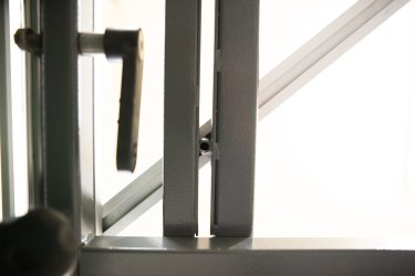

das ist IMO schon eine Optimierung, und erklärt warum der Spänekasten anders ist (hab ich auf den Photos nicht gesheen sorry).
ich sehe eigentlich nur, dass eines fehlt oder? das vor der hinteren einstellschraube? Was ist denn am Auslegertisch sonst anders?
die Welle vom PA ist kürzer, kann das sein? oder wurde die vom Vorbesitzer schon gekürzt (könnte erklären waru die Tischverbreiterung nicht dabei war)?

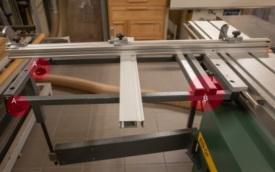

Die beiden Klemmschrauben A zur Befestigung und Schutz vor Verdrehung des Linials hat man weggelassen und dafür die Winkelklemmung B weiter nach hinten gesetzt um die Klemmung des Ablänglinials zu garantieren.
Alceste
12. Mai 2020
3.304
39
Seligenstadt
stimmt da ist ja an der einen Seite gar keine Klemmschraube. Das hast du gut gesehen! Allerdings ist das IMO doch gar nicht so doof, oder? Ich meine die ganze Schrauberei zur Klemmung ist doch ziemlich lästig und die Sicherung des Anschlags beim Gehrungsschnitt ist durch den vorgelagerten Klemmpunkt bei uns auch nicht gerade erste Sahne...
Die Klemmung am längsten Punkt ist immer noch das sicherste. Dewegen ist das Versetzen der Winkelklemmung garantiert kein Nachteil. Ich habe ja ein zweites Lineal nur für die 90° Schnitte und das Originale wird für die Winkelschnitte montiert. Wenn es die Schnittlänge zulässt, verwende ich das Loch im Schiebeschlitten so ist man mit dem vorderen Dreh- und Befestigungspunkt ziemlich nahe am Sägeblatt.

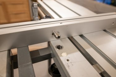

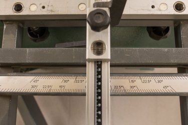

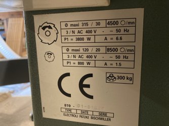

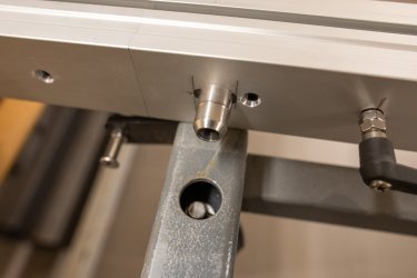

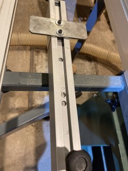

Hallo FrankRK, hier noch ein paar Bilder meiner Kity. Typenschild, am Querschlitten(Auslegetisch) fehlt das mittlere Loch für den Queranschlag (das direkt am Schlitten) Ja und am linken Ende des Auslegetisches sind bei dir auch 2 Löcher für den Queranschlag, die fehlen bei mir, welchen Sinn haben die denn?
Und kannst du oder Nicolas mir erklären wie ich den Oueranschlag bei einem Winkelschnitt fixiere. Wozu ist das Aluprofil mit dem beiden Feststellschrauben da? Aus der Betriebsanleitung geht das nicht klar genug hervor.
Ach und dann noch ein Foto von der Gewindestange für die Winkeleinstellung des Sägeblattes. Funktioniert aber gut, also läßt sich sehr leicht verstellen.

Laut Verkäufer Miller ist die aus dem Bj 2001, an der Maschine hab ich keine Angabe darüber gefunden, oder hab ich nicht genau genug geschaut? Oder steht das verschlüsselt in der Seriennummer? 819-01-01677? Und Frank, dein Queranschlag und die Reiter sind doch auch nicht mehr Orginal oder? Und deine Bandschleifmaschine finde ich echt super! Das mit dem drehen um 90 Grad ist ja geil.

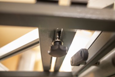

Die sind zur klemmung des Anschlags. Für jedes Loch gibt es eine Schraube mit Sterngriff und passend dazu unter den Anschlag Gewindehülsen. Bei dir hat man sich die ganz linken Löcher gespart und dafür die zwei streben mit der Skala drauf weiter nach außen gesetzt. Da kommt von unten eine Schraube durch die in eine der Hülsen unten am Anschlag greift und das Ding so klemmt.
Das ist nichts weiter als eine zusätzliche Auflage die du variabel Verschieben kannst.
Bei uns sind zwei und jeweils davon eine vorne und hinten am Aggregat. Deine ist mittig das macht Sinn. Ich hatte ja meine Säge komplett auseinander und dann auch erstmal nur eine Stange aktiv und von der Kraft her langt die um eine leichtgängige Verstellung zu gewährleisten. Dadurch dass die mittig sitzt dürfte die Gefahr des Verzugs auch gering sein.
Du hast es vermutlich übersehen: über Date sind die Zahlen 01 eingestanzt für 2001

NochmalmFrank, ich hab nochmal nachgelesen, für die 90Grad Schnitte hast du einen anderen Anschlag für die Winkelschnitte denmOrginal von Kity, ja und wie wird der geklemmt? das ist mir noch ein Rätsel.
Die kity 819 GF (+Video) vom Händler sollte 3400 € netto kosten, paar Tage später wollte er nur noch 2900 € netto

Hallo Nicolas, das mit dem 90 Grad Winkelanschlag ist klar,da fehlen hinten die beiden Schrauben zum feststellen. Die sind aber imo nicht nötig, da der Anschlag ja genen den Einstellanschlag drückt. Aber wie klemme ich den 45 oder 30 Grad Winkel. In meinem Anschlag ist nur eine Möglichkeit , also nur eine Hülse in die man von unten die Feststellschraube reindrehen kann.

Die sind nötig! Du drückst ja mit dem Werkstück seltenst vollfächig an den Anschlag, willsagen der Anschlag ist länger als das Werkstück und das führt zumindest bei mir bei nicht angezogenen Schrauben dazu, dass der Anschalg nciht zu 100% an der Schraube anliegt.
Wie gesagt bei mir sind da insgesamt 3 Hülsen bei dir sollten das nur noch 2 sein. Die eine kommt durch das Loch und sollte fest sein. Die andere sollte verschiebbar sein und kommt zwischen die beiden streben. Von unten dann die Schraube durch. Hast du gar keine von diesen arretierschrauben? IMO ein einfaches Drehteil, könnte man vermutlich auch 3D drucken und in kombination mit einer langen Schraube nebst Sterngriff nachbauen. Ich werde mir in absehbarer Zeit jedoch eine solche schraube drehen, kann dir dann eine mitmachen, wenn du magst!

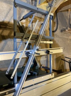

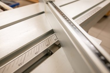

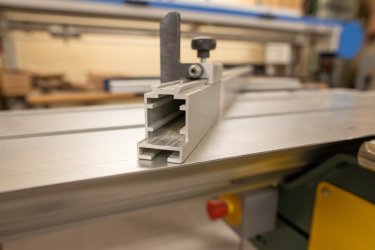

Hier mein Ablänglineal von Felder (Hammer), die Führungs- Befestigungshülsen habe ich auf eine Drehbank selbst gemacht.
Das Original Lineal kommt mit der ersten Hülse in das Loch des Schiebeschlittens gesteckt
Und die Zweite Hülse zwischen die beiden Streben auf dem Ausleger
Dann kann man sehr genau die Skala am Schlitten verwenden...
...und die Schraube mit Karosseriescheibe und Sterngriff in die Hülse schrauben und somit das Lineal befestigen.
Wenn man mit der ersten Hülse das mittlere Loch der Aluminiumauflage (was auf den neueren Tischen fehlt) einsteckt, dann kann ich die Skala auf der Strebe des Auslegertisches nutzen.
