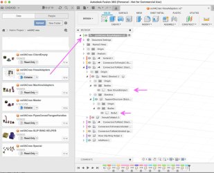

vorab: ich bin über die aktuelle MAKE auf osVAC-neo gestoßen, habe auch ein bißchen Erfahrung mit Fusion360 (auf dem MAC).
Leider bleibt auch bei mir nach dem Import der osVAC neo v193.f3z Datei der Ordner mit den Hoseadaptern ohne Bodies, obwohl diese im Browser als z.B. "Base (Grundkörper") zu sehen sind. Allerdings auch erst nach einem Update mittels Klick auf das gelbe Warnsymbol in der obersten Browserzeile, davor waren keine Bodies zu sehen.
Die Bodies in den anderen Ordnern wzB. Pipes/Cones etc. sind hingegen da, sodaß ich voer einem Rätsel stehe.
Dabei möchte ich nicht einmal irgendetwas parametrisch ändern, sondern nur die STL für einen H32/M32 Schlauchadapter generieren. Leider schweigt sich der ansonsten anschauliche und gut bebilderte Artikel in der MAKE genau darüber aus.
p.s.; auch die älteren xxx.f3z Dateien funktionieren nicht :emoji_frowning2:
Antwort/fix eilt nicht, ich habe zum Glück Zeit.

Ich glaube ich hab es gelöst: Die Standardansicht bei der Datei, mit der diese geöffnet wird und auf die gesprungen wird, wenn man auf das Home-Position Icon klickt, liegt sehr stark rein gezoomt zwischen den Objekten. Wenn man manuell sehr weit raus zoomt, sieht man die Objekte.
Schalte mal die „Analysis“ ab.
Es kann sein, dass eine Schnittansicht aktiv ist, bei der die Körper im „geschnittenen“ Bereich liegen.

Wenn man den Parameter für die Home View von "Fixed Distance" auf "Fit to view" umstellt scheint alles wieder zu funktionieren. Irgendwie scheint gerade bei dieser einen Datei der Parameter auf Fixed Distance zu stehen und die Fixed Distance ist so weit rein gezoomt das man nichts sieht. @Bolle_sc kannst Du das bei Dir mal testen, ob es das Problem bei Dir auch fixt?
Das kommt gelegentlich vor, kann aber verhindert werden, wenn man vor dem Speichern F6 (FIT) auslöst.
Überprüfen kann ich das nicht, weil ich die Datei nicht heruntergeladen habe.
