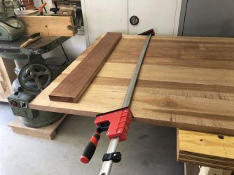

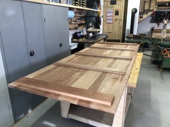

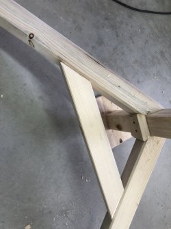

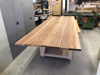

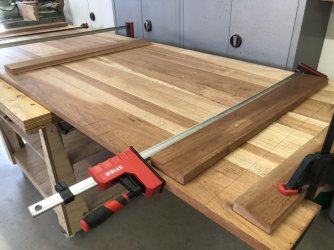

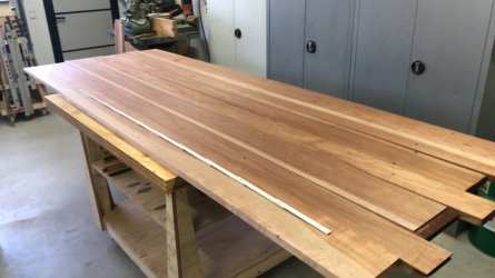

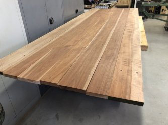

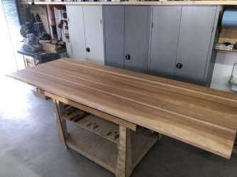

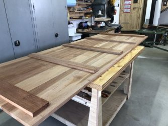

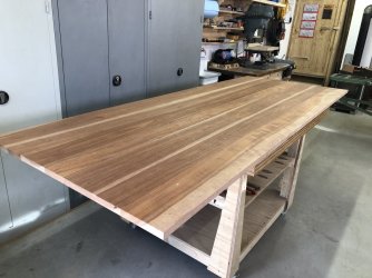

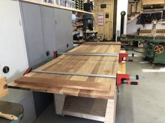

Hey Andi, die Platte ist nicht verleimt oder? Die Korpuszwingen waren angesetzt um zu verschrauben nehm ich an.
Leim wär ganz schlecht für nen Terrassentisch, vor allem wenn der auch mal Wasser sieht. Aber leider ist auch das Zusammenschrauben ohne Luft zwischen den einzelnen Brettern nicht gut. Wenn das Holz feuchter wird, dann dehnt es sich aus. Und dann gerät das ganze Konstrukt unter arge Spannung. Ich würde das nochmal auseinanderschrauben, erst das Untergestell fertig bauen, und dann die Platte wieder verschrauben, mit Luft zwischen den Brettern. Dann funktioniert der Tisch dauerhaft.
Sehe ich wie @Lorenzo , selbst wenn die Terrasse überdacht ist, sind die Feuchtigkeitsunterschiede der Luft im Freien im Verlauf eines Jahres zu groß....
Rainer
Der Tisch ist nicht verleimt, das siehst du richtig.
Die Platte ist so gewünscht. Auch obwohl ich das Gleiche wie ihr beiden erklärt hatte.
Auch kommt das Untergestell nicht von mir.
Danke euch dennoch für‘s reinschauen.

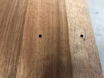

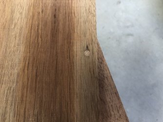

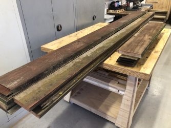

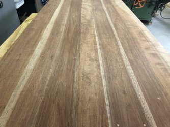

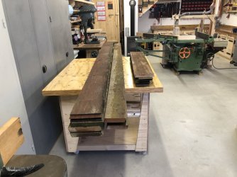

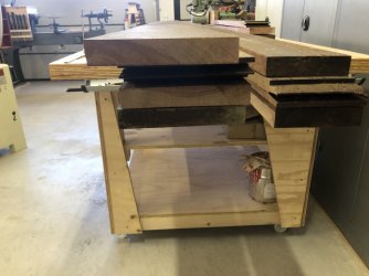

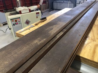

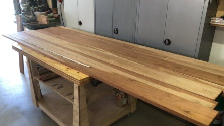

Schön zu sehen was man aus so alten Brettern, die bei vielen wohl einfach weggeworfen wurden wären noch alles machen kann. Mit dem richtigen Können und den richtigen Maschinen ist daraus echt schönes Holz geworden.
Da geb ich dir Recht.
Ich hatte Anfangs ein anderes Gefühl.
War dann auch positiv überrascht!
Gruß,
Andi

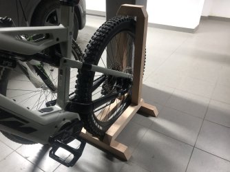

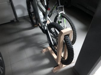

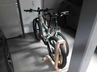

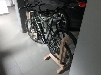

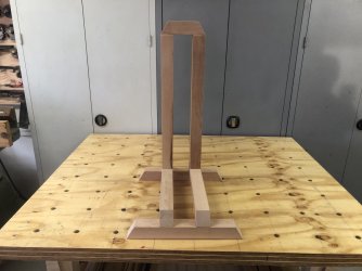

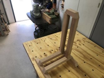

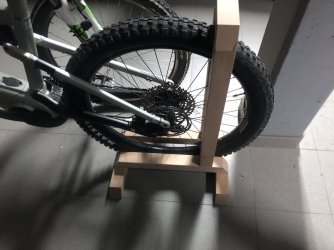

Heut Nachmittag noch bisschen Zeit gehabt.
Hab dann mal 2 Fahrradständer gebaut.
Da bei uns derzeit einfach zu viele Fahrräder rumstehen muß das mal alles bisschen in Ordnung gebracht werden.
So wie ich das sehe werde ich hier noch ein paar von den Teilen bauen.
Seht selbst…

Baden!
Sorry, dass ich den Thread hier hernehme um meine Frage zu stellen. Ich baue aktuell auch einen Tisch für draußen.
Bei mir ist Luft zwischen den Brettern, damit das Wasser ablaufen kann.
Allerdings bin ich mir noch unsicher, was die Verschraubung angeht.
Ich verschraube die Bretter ja von unten durch das Gestell.
Jetzt heißt es ja immer, dass man z.B. Langlöcher bei Kufen haben sollte, weil das Holz eben arbeitet und evtl. reißen kann.
Ich habe ein klassisches Gestell mit Zargen und die Lamellen haben ein paar mm Luft.
Wenn ich jetzt etwas größere Löcher in die Zarge bohre damit die Schraube auch Luft hat, wird sich ja wahrscheinlich auch was verziehen und der Spalt der zwischen den Lamellen ist, wird sich dann wahrscheinlich auch verändern.
Wie verhindere ich das am Besten bzw. wie schaffe ich es, dass der Spalt relativ gleichbleibend bleibt? Wenn ich Gratleisten verschraube, habe ich doch das gleiche Problem, wenn ich die direkt mit den Lamellen verschraube. Sprich, das Holz kann reißen?
Ich hoffe ihr versteht, was ich meine.

Vielleicht kannst Du diese Terassenzwischenteile verwenden?
Die lassen einen Zwischenraum auch unter den Brettern
Kenne ich nicht aber ich wollte da eigentlich nichts dazwischen klemmen.
Hab solche Dinger auch noch nie gesehen.
Es wäre kein Beinbruch, wenn sich das Spaltmaß etwas verändert.
Ich würde nur gerne wissen, wie man sowas richtig angeht und ob man da grundsätzlich was machen kann oder eben nicht.
Das Holz arbeitet, ist mir klar :emoji_slight_smile:
wenn ein Tisch eine Breite von einem Meter ( als eine Platte) hat, braucht es eine Möglichkeit, das das Holz sich in der Breite bewegen kann.
Wenn du aber einzelne Lamellen hast und die nicht breiter sind, als ca. 15cm, brauchst du dir da keine Sorgen zu machen da bewegt sich nicht viel.

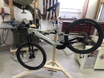

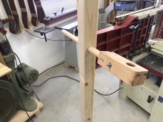

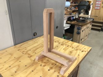

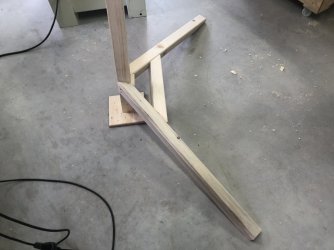

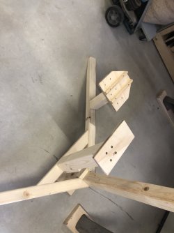

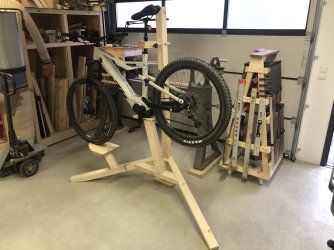

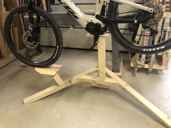

Guten Morgen zusammen.
Hatte die vergangenen Tage wieder etwas gebastelt.
Da ich für Fahrradreperaturen und Wartung gerne aufrecht stehe musste ein Montageständer her.
Gesagt, getan. Nach anfänglichen Schwierigkeiten und kleineren Optimierungen kam ich zu folgendem Ergebnis...
IMG_4196[1].JPG IMG_4197[1].JPG IMG_4385[1].JPG IMG_4400[1].JPG IMG_4402[1].JPG IMG_4404[1].JPG IMG_4406[1].JPG IMG_4439[1].JPG IMG_4445[1].JPG IMG_4448[1].JPG IMG_4455[1].JPG IMG_4456[1].JPG
Danke für´s reinschauen...
