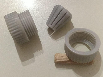

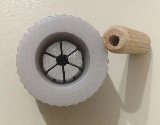

Die Drucke sind fertig. Mein erstes Gewinde. Das ist super geworden. Hätte ich nicht gedacht.
Der Holzdübel ist 10mm im Durchmesser und 39mm lang. D.h. das Kunststoff-Teil ist ein mords Klopper. Einen Bohrer klemmt es auch nicht richtig fest. Funktional für die Tonne. Und over-engineering.
Da ist der Holzdübel schneller durchbohrt.
Allerdings das zentrisch zu treffen...
Geht natürlich besser.

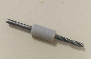

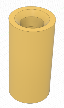

Aber das hat mich auf eine andere Idee gebracht:
Dann machen wir die "Holzdübelvariante" auf dem 3D-Drucker. Durchmesser, Länge und Materialstärke sind dann frei wählbar.
Bisher hatte ich keine gute Lösung, wenn unterschiedliche Bohrtiefen brauche. Da kann ich mir jetzt unterschiedliche Längen machen und schnell wechseln. Gefällt mir.

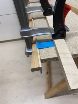

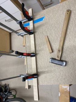

Das kennt ihr schon oder ?
Anleimer mit Keilen und kleinen Zwingen anbringen.
Anhang anzeigen 162730 Anhang anzeigen 162731
Wie fest hast du die Keile eingeschlagen? Ich habe solche Kantenzwingen:
https://www.crebes-werkzeuge.de/bessey-schraubzwingen/bessey-kantenzwingen-ckt-ekt-kf-kt.html
Habe die nur mal flüchtig ausprobiert. War aber für die Füße. Wenn ich die nur leicht angezogen habe, haben die die anderen Zwingen seitlich runtergezogen.
