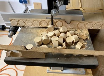

Noch mal eben schnell ein paar Holzstopfen fertigen. Damit werden Astlöcher kaschiert.
Schön überlappend bohren damit die Späne gut abfließen.
Man soll es kaum glauben aber der Wabeco Bohrständer macht das klaglos mit :emoji_grin:
Mit der kleinen BS fix die Stopfen runtergeschnitten. E276DD6D-89CA-4536-80A3-65068A417C80.jpeg

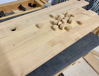

Um dann feststellen zu müssen dieses Famag Zeugs ist zu genau. Ein 35mm Stopfen passt nicht in ein 35mm Loch. :emoji_dizzy_face:
Morgen werde ich den Schleifteller auf die Drechselbank spannen und die Stopfen leicht nachschleifen.
