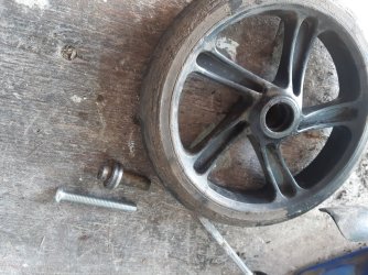

Das ist eine Welle mit Innengewinde.
die Lösbare anknallen brachte auch kein Erfolg.
Bei Wârme durch einen Heissluftfön zerlegt es wohl den Reifen.
Hmm, Schraube aufbohren und Gewinde nachschneiden.

ich hatte auch schon einen Kugellagerschaden am Tochterroller. Wir mussten das ganze Rad ersetzen. Das war in meiner Erinnerung einer Hülsenmutter als Achse. Wenn die Schraub raus ist, müsste man diese Hülsenmutter durchdrücken können.
9.874
vielleicht gebrauche ich das falsche Wort. Ich meine eine Schraube, die aber ein Innengewinde hat. Google kennt den Begriff… könnte richtig sein!?

Die Hülsenschraube ist sicher nur festgefressen. Mal ein wenig Silikonspray, WD40 oder sonst was reinkippen und dann sollte sie sich lösen lassen. Und als kleinen Tipp nebenbei, besorg dir vernünftige Innensechskant Schlüssel. Mit den kurzen Dingern bekommst Du so gut wie keine Schraube lose. Geschweige denn fest.
Edit: Ganz vergessen, danach sollte sich die Hülse einfach vorsichtig ausschlagen lassen.
Ich vermute wirklich, dass da eine Hülse eingeklebt ist, halt von dem Schraubenkleber. Wie groß ist die Bohrung und wie groß ist die Schraube?

So, der Roller läuft wieder, mit neuen Lagern.
