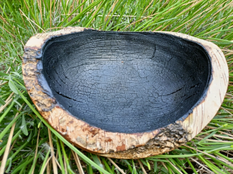

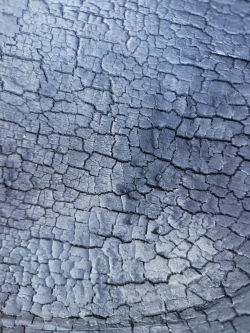

Dem aktuellen Trend der Dekarbonisierung zum Trotz haben wir gestern beim Drechslerstammtisch mal über das Gegenteil gesprochen.
Hab' ich heute gleich einmal ein bisschen probiert... Stabilisiert und versiegelt entsprechend des Tipps beim Treffen. Langzeiterfahrungen müssen sich erst zeigen.

Verrate halt mal die Tricks, wie Du es gemacht hast - das Verkohlen ist ja einfach, schwierig ist, die schwarzen Pfoten beim Anfassen zu vermeiden.

...dem Künstler unter uns, der den "Trick" verraten hat, saß selbst der Schalk grinsend im Nacken. Denn am Ende seiner Experimente hat er normalen Weißleim - etwa 1:1 mit Wasser verdünnt - für geeignet befunden.
Ich hab' also die Innenseite nach der Kokelei großzügig mit verdünntem Weißleim eingepinselt, den Pinsel ausgedrückt und damit den Überstand wieder abgenommen. Inclusive Trocknung dreimal.
Beim Kokeln ist es wichtig, richtig ordentlich Gas zu geben, damit sich so ein schöner Krakelee-Effekt einstellt. Also nix von wegen "flämmen", wie die diversen Youtuber es nennen, wenn sie ihre Brettchen verunstalten.
Am Rand der Schale habe ich tatsächlich mit 'nem Microbrenner mit Propan und Sauerstoff und scharfer sehr kleiner Flamme gearbeitet, um die Rinde der Naturrandschale möglichst wenig zu verbrennen. Danach habe ich die oberste Rindenschicht aber dennoch mit 'nem Skalpell abgeschält und mit Tungöl neu geölt.

Sehr ästhetisch!
Beim Steak hätte ich dich natürlich zu einem ernsthaften Gespräch aufgefordert, aber so gefällt es mir ausgesprochen gut.
