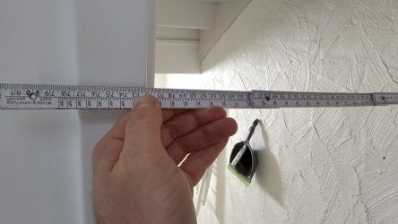

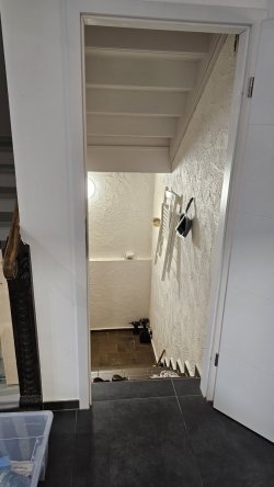

Engster punkt ist vom haus in den Keller. Hier hat man nur 70 cm. Somit muss die Maschine längs herunter.

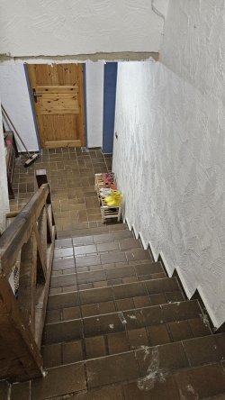

Danach kommt dieses Podest. Dort muss man um die Ecke herum.

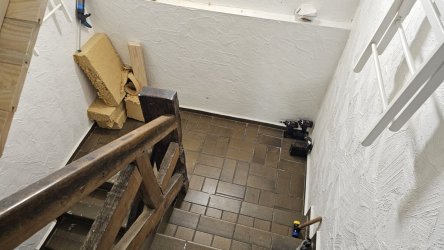

Dann noch hier herunter. Dort ist genug Platz.
Achtet bitte nicht auf den Dreck. Ich Dämme aktuell die Kellertreppe von unten.
Ich habe halt Angst, dass ich die Bernardo bei dem Podest nicht um die Ecke bekomme. Was meint ihr?

Das Podest sieht auf den Fotos aber recht großzügig aus.
Kannst dir ja mal aus einen Stück Pappe die Grundfläche der Maschine rausschneiden und versuchen ob du die auf dem Podest um die Ecke gedreht bekommst

Also man sieht wieder, eng ist ein sehr dehnbarer Begriff :emoji_grin:
Da sollte einiges rum gehen.
Ich habe grade mal gemessen, nichtmal meine AD410s wäre zu groß

Kann eng werden mit der Treppe bei einer 31er (unabhaengig vom Hersteller...vielleicht wirklich aus Umzugskartons ein Mockup bauen.
