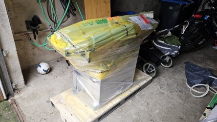

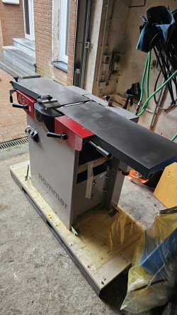

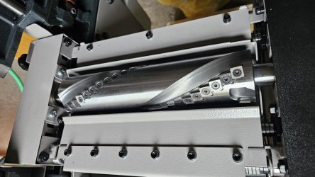

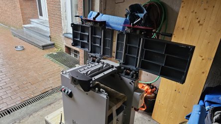

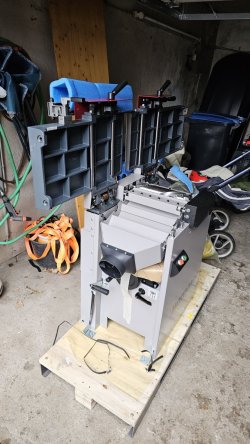

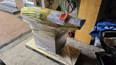

Ich hatte Glück und der ADH ist bereits gegen 10 geliefert worden. Verglichen mit meiner jetzigen Bernardo ist das Teil allein von der Bedienung, Haptik und Optik ein Quantensprung. Ein deutlicher Unterschied sollte bei der preislich Differenz natürlich auch bemerkbar sein.

Habe eben mal die Planheit der Tische geprüft. Wo ich bei meiner jetzigen Bernardo unter der Richtlatte ab und an etwas Licht von der dahinter gehaltenen Lampe sehe, ist hier alles absolut dicht. Die Tische sind auch perfekt zueinander einstellt. Egal ob gerade oder diagonal über beide Tische - die Richtlatte liegt immer über die gesamte Länge plan auf.
