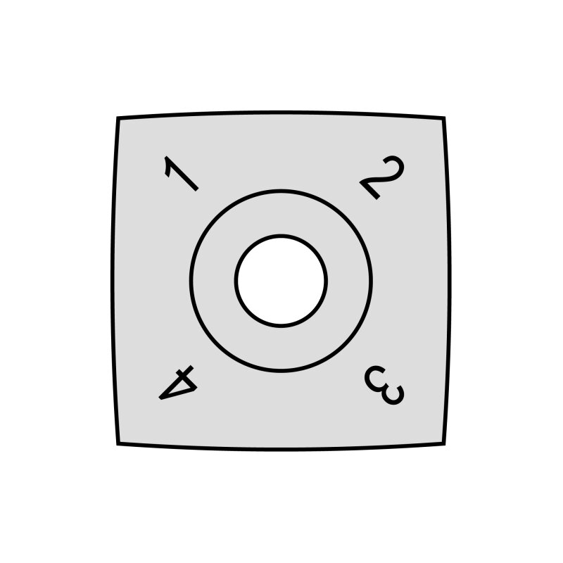

Die Bernardo hat m.E. auch einen ziehenden Schnitt. Die Welle ist von MBM und die Wechselplättchen sind leicht konvex geschliffen. Dadurch ziehender Schnitt
2.837
Geht ja nicht, die Platten sind 4x drehbar
Vermutlich sind bombierte gemeint

Ich wuerde den "ziehenden Schnitt" und die Spiralmesserwelle an sich nicht ueberbewerten.
Gute Systemmesser sind auch in minutenschnelle gewechselt, mit etwas Uebung wohl nicht mehr als 5-10 Minuten, und die Standzeit haengt von der Hobelmesserqualitaet und dem gehobeltem Holz ab.
@Paulisch
Wenn ich es richtig gesehen habe sind die von Felder bombiert UND spiralfoermig zur Schnittachse angeordnet, es wird nicht auf den kleinen Winkel der Bombierung gesetzt um den ziehenden Effekt zu haben.

5-10min ohne sauber machen. Ja das geht, ich würde die Situation immer nutzen um die Welle zu reinigen, eventuell entharzen.
Naja die bombierung ist auch eher homöopathisch zu verstehen. Meine 41‘ Bernardo hat auch einen echten ziehenden Schnitt, das sollten laut Info aber auch die 31‘ kriegen. Sind das vllt noch alte Modelle im Handel?
Servus, nicht ganz.
Die Plättchen sind konvex/ bombiert geschliffen weil die Schneidkanten nicht parallel zur Achse der Messerwelle verlaufen.
Sondern leicht verdreht, dadurch ziehender Schnitt.
Wären die Schneidkanten der Plättchen hier gerade würden sie lauter konvexe Wellen in Längsrichtung des Werkstücks erzeugen.
