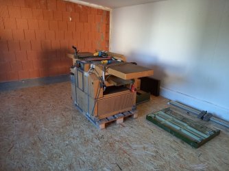

Bald kommt auch endlich der Verputzer.

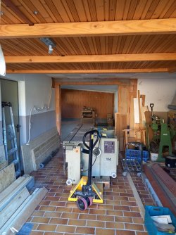

Ich würde heute in keiner Werkstatt mehr Wände verputzen , sondern Dekorspan auf einer UK an die Wand schrauben .
Beim Bau unserer Halle mussten wir jeden Cent 5 x rumdrehen , wurde deshalb eine Stahlhalle , alles andere war ( kaum ) bezahlbar .
Zwischen den T-Trägern laufen einfache Kanthölzer , fand das anfangs optisch etwas gewöhnungsbedürftig .
Dann haben wir beschichte Spanplatte mit Kante zwischen die T-Träger geschraubt , Höhe 205 cm .
So entstanden zwischen den T-Trägern Felder von 250 x 205 cm .
Jetzt kann man (fast) überall einfach was auf die Spanplatte schrauben .
Wie man dübelt hab ich inzwischen verlernt :emoji_grin:
Und wir haben schon einiges bei uns umgestellt , war total easy , dass man einfach was an die Wand schrauben kann .

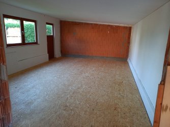

Hauptsächlich gehts darum außen zu verputzen.
Und die eine Wand innen kann er dann gleich mitmachen. Der Rest ist OSB gestrichen und die Wand mit dem Durchbruch zur Garage.

:emoji_sunglasses: Ah stellst deine Maschinchen schon rein?! - keine Bedenken wegen der noch zu verputzenden Wand, oder kannst du die zwischenzeitlich nomal woanders rumschieben?
