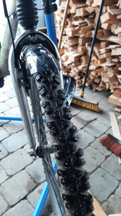

Zum Thema winterreifen, die hier(nokian extreme 294) helfen auch auf Schnee. Bei weichem Schnee man rutscht kurz, bis die Teerdecke erreicht ist, dann greifen die Spikes.
Auf Eis machen sie richtig Spaß, fester Schnee passt auch sehr gut wegen den hohen Stollen.
Nur der Rollwiederstand ist ohne Motor nicht ohne.

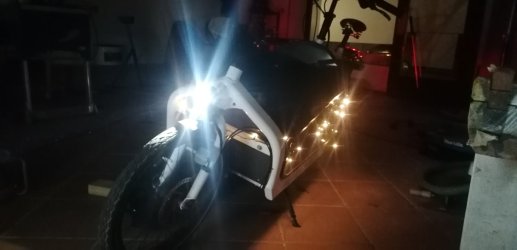

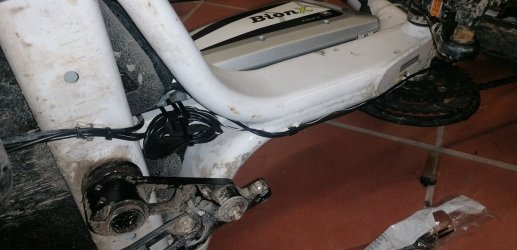

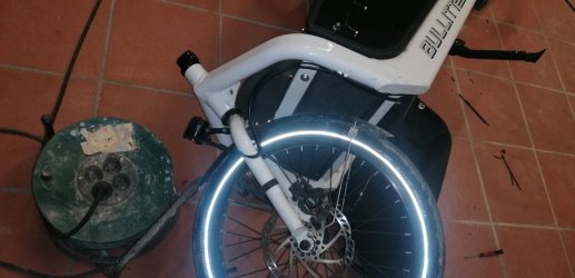

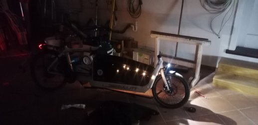

Heute mal das Bullitt "gepimpt".
Die Ansteckleuchten sind Geschichte, es ist gibt jetzt ordentliches Licht, das ans Akkusystem angeschlossen ist.
Zwei Ortliebtaschen als Handschuhfach, einen Seitenständer und eine Lichterkette runden das ganze dann ab. Wahrscheinlich kommt der Ständer zum aufbocken ganz ab, mir würde der Seitenständer reichen, ist aber nicht meine Entscheidung.
Der fährt nicht so schlecht wie erwartet, gut ist aber anders. Jedenfalls in meiner Wahrnehmung :emoji_wink:
