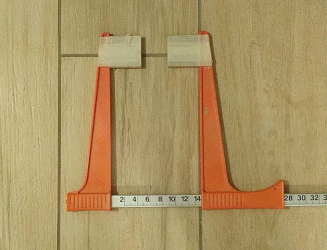

Also, am Rahmen messe ich 135mm. Mit mäßigem Kraftaufwand kann ich dem um +/-5mm drücken.
Die Nabe habe ich damit gemessen und kam eher auf 138mm. Beim Einbau in den Rahmen hätte ich eher 137mm geschätzt.

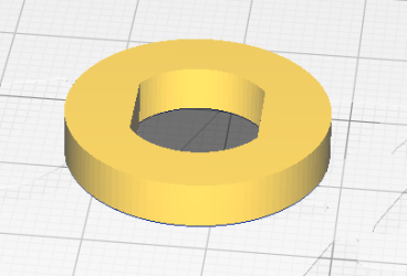

Um wenigstens mal versuchsweise weiterzukommen, habe ich mir ein Distanzstück gedruckt:
Damit sieht alles gut aus. Für heute lasse ich das mal ruhen. Am Montag versuche im mal rauszukriegen, ob da tatsächlich ein Teil fehlt.

8Fach hat eigentlich 135mm, das ist das Maß was zwischen den Rahmen gehört. Also die Distanz beim montierten Rad zwischen dem Rahmen.
Versuch bitte mal die Achse auf der Bremsscheibenseite reinzudrehen, dann kommt sie an der Kassette raus.
Ich weiß nicht wie das bei dem Nabenmotor ist, bei normalen Achsen geht das. Die paar mm Differenz scheinen ja das zu sein was dir fehlt.
Edit: Kann sein dass du dann das Lagerspiel einstellen musst. Aber ich kann dir das nicht genau sagen, geht aber auch von der Bremsscheibe aus.
