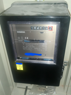

Wenn ich das richtig sehe, hat mein zähler auch keine. Bei dem was man unkenntlich machen sollte, habe ich geraten. Wenn ich was übersehen habe, bitte melden.

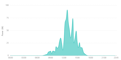

Zuallererst, das BKW ist auf dem Dach der Gartenhauses montiert und relativ flach ausgerichtet, hat dafür aber 4x380 W mit vielleicht 10° Neigung in nahezu Ost/West-Ausrichtung.
So sah es gestern bei mir aus:
Das waren in Summer 240 Wh bei durchgehen bedecktem Himmel.
Und so die letzten sieben Tage:
Der 5.11. war mit 640 Wh der beste Tag, der Rest immer so um 200 Wh.

Die alten Zähler haben überwiegend keine Rücklaufsperre.
Nur wenn dieses Symbol aufgedruckt ist,
