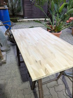

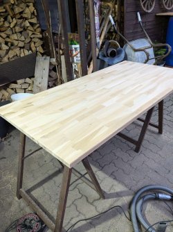

Vielen Dank für die vielen Antworten, Informationen und Hilfestellungen. Ich habe heute die Platte Korn 80 geschliffen und die Kanten gerundet. Die Platte ist ziemlich miese Qualität, aber sie war da, also wird sie verwendet.
