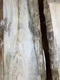

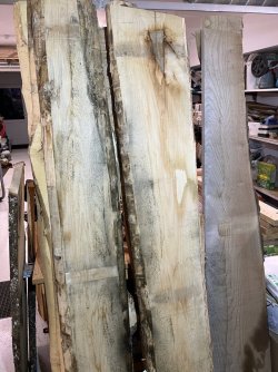

Ich habe diese Ahorn-Bohlen von einem Sägewerk geholt, wo sie im Freien unter einer kleinen Abdeckung gelagert wurden. Insbesondere die zwei abgebildeten Stücke haben oberflächlich Schimmelspuren. Ist das ein Problem? Sind bestimmte Maßnahmen erforderlich oder kann ich diese ganz normal gemeinsam mit allen anderen Bohlen mit Stapelhölzern liegend lagern?

Ich antworte jetzt auf die schimmligen Bretter.
Hallo, ich würde die Bretter mit Spiritus großzügig abwaschen und dann wie üblich lagern. Spiritus oder verdünnte Chlorbleichlauge töten Schimmelsporen zuverlässig ab.

Bretter ...
ich habe mir gemerkt, dass Ahorn besonders empfindlich ist, was die Lagerung betrifft.
Es ist bereits schwierig (selten), Ahorn zu finden, der KEINE Flecken von den Lagerhölzern hat ....

Danke für Eure Antworten! Dann werde ich die Bohlen mal vorsorglich abwischen. Ich hätte vor Fichtenleisten als Lagerhölzer zu verwenden: Passt das für Ahorn oder sollte ich hinsichtlich möglicher Fleckenbildung besser was anderes nehmen?
4.543
Stapelleisten aus Fichte/Tanne sind der Normalfall. Ich würde den Ahorn versuchsweise anhobeln um zu schauen wir tief er grau ist bevor ich mir damit zu viel Mühe mache. Der Säger dürfte sehr glücklich gewesen sein diese Bohlen verkaufen zu können. Als Profi hätte ich die höchstens zum Brennholzpreis genommen. Für mich sieht es eher nach technischem Einsatzzweck aus für Bürsten etc.

Mit allem Richtung "Lauge" (i.e. pH-Wert >7) wäre ich bei allen Hölzern vorsichtig. Von Ahorn weiß ich es zwar nicht sicher, aber auf sehr vielen Hölzern erzeugen Laugen dunkle Verfärbungen. Hier hatte sich doch gerade jemand mit Natron Kieferdielen versehentlich "schön" eingedunkelt
ich nehme an, dass "saubere und trockene" Fichtenleisten völlig okay sind.
"Aus dem Bauch" denke ich, wenn man die Lagerholz-Flecken vermeiden will, würde es helfen, die Lagerhölzer während der Lagerung ab und zu zu verschieben, damit Feuchtigkeit nicht länger an einer Stelle bleiben kann. Ich habe zwar lange, aber keine überprüfte Erfahrung damit.
... und ich nehme auch an, dass diese Ahorn-Bretter bereits jetzt deutliche Flecken haben.
Falls irgendwie machbar, würde ich auch dazu raten, das Holz - vor jedem Aufwand damit - erstmal anzusehen (also zu hobeln - was natürlich die Dicke stark reduziert ...)
