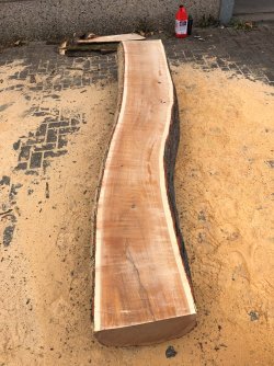

Ich habe auch eine Weile gesägt mit einer Alaskan Mill. Will ich aber aufgeben, ist mir zu zeitaufwändig. Falls jemand Interesse an einer Stihl 660 mit der 60er Mill hat, kann sich gerne melden. :emoji_slight_smile:
Das hier ist Kiefer, Walnuss und Gleditschie.

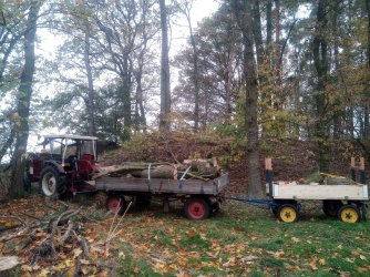

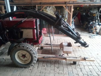

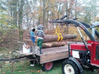

Heute kommt die Eiche nach Hause.
Lader an den 633 gebaut. Dauert keine 10 Minuten.
Oldi Trecker von den Anhängern abgekoppelt und weg gefahren.
633 an Anhänger gekoppelt.
Holzzange auf den kleinen Anhänger gepackt.
Jetzt, warten bis die Kinder mit der Schule fertig sind.
Die wollen mitkommen.
Grüße Micha

Mit hin und Rückfahrt waren es 1,5 Stunden.
4 Stämme mit der Hollzange hoch gehoben, der Rest war Muskelkraft.
Ab gehts wieder heim.
Da mussten die Zwillinge auf dem Traktor mit fahren,
weil die Sitzbank auf dem Anhänger nicht mehr zu klappen ging.
Jetzt mach ich von der Fuhre alles weg, was nicht Sägeholz ist.
Wenn ich das nächste mal in unseren anderen Wald fahre,
lade ich die beiden Stämme bei meinem Waldnachbarn auf dem Hof ab.
Da kann er sie mal über seine BBS schicken, wenn er Zeit hat.
Grüße Micha

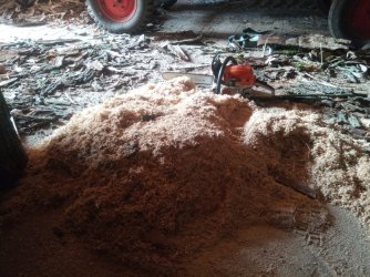

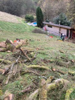

10 Pfosten sind mit der MS aufgesägt und teilweise mit Keilen gespalten.
Das Spänevolumen ist schon abartig.
Gesägt mit Vollmeißel Kette und 1,3 er Nut in der Schiene.
Meine Längsschnitt Schiene hat nur eine 1,1 mm Nut.
Vorhin noch auf der Brennholzsäge die Pfosten angespitzt. Jetzt ist der kleine Anhänger wieder fertig für den nächsten Zaunabschnitt.
Der Rest sind noch 7 Schubkarren mit Halbmeterstücken geworden.

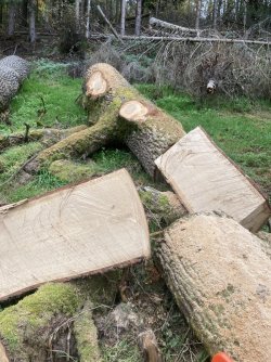

Morgen geht bei mir los mit den Eichen. Ich freu mich scho mehr drauf als an Weihnachten. Erster Versuch hat gut geklappt. Morgen san Ma zu viert im Familienkreis beim Onkel. Wird Sau geil. Oana spaltet meterscheidel, oana tragt dem zu und schichtet und da Onkel und i sägen die Filetstücke auf. Abends is dann Ausklang und lagebesprechung an der grilltonne in der Hütte
