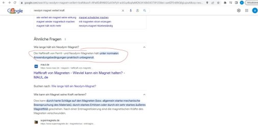

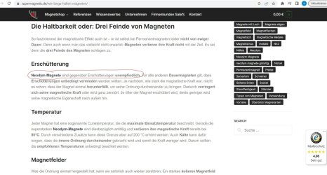

Eben nicht - die Struktur / Ausrichtung zerstört sich, d.h. der Magnet wird entmagnetisiert. (#75 #71)
Kannst du den Beweis antreten? Was hältst du von der Definition der physikalischen Einheiten bezüglich der Kraft? Ich lege dir Wikipedia bzgl Masse x Beschleunigung wärmsten ans Herz.
