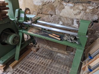

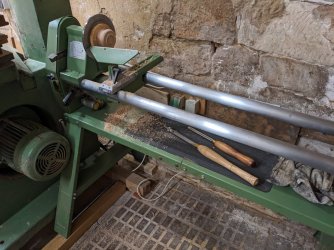

Ich vermute das ist die gleiche Drehbank wie ich sie habe.
Tut was sie soll, für große Dreharbeiten (an denen ich eh kein Interesse habe) eher nicht zu gebrauchen.
7.057
Moin Lorenz, Dich zu beglückwünschen vergesse ich jetzt mal bewusst...:emoji_wink:
Allerdings gibt es ja mittlerweile in der Haptik der EB-Heimwerkerbank längst viel schlimmere Gerätschaften...:emoji_wink: Aber wenn man das Ding für lau vor die Füße gelegt bekommt... und für bisschen Langholzkram und das eine oder andere nass gedrechselte Schälchen reicht die zum Einstieg schon.
Ein Adapter M20/M33 macht das Unterfangen nicht besser. In dem Fall würde ich Dir eher ein SC4 von RecordPower als Spannfutter empfehlen.
Auf der Backenseite ist das kompatibel mit Teknatools Nova-Sortiment. Auf der Spindelseite setzt RP auf Gewindeeinsätze. Wenn Du also die Bank (in naher Zukunft :emoji_wink:) ersetzt, ist das Spannfutter weiter verwendbar... und bis dahin präziser und weniger aufbauend als mit einem Adapter.
By the way: Bei Ralph zum "Schnupperdrechseln" warst Du immer noch nicht, oder? Ich kann Dich nur ermutigen, nachdem ich Dich ihm in den höchsten Tönen angepriesen hab'. Also raff Dich auf. :emoji_wink:
Ansonsten...
Meine allererste bei eBay geschossene Eigenbaubank eines verstorbenen Opas aus DDR-Zeiten war zwar ungleich massiver... aber auch keinen Deut besser.
Das eine oder andere Eisen würde ich schnell aussortieren. Zum Beispiel die an der Angelseite auf Kinderfingerstärke malträtierte Schruppröhre im Stechbeitelgriff. Das Ding heißt nicht umsonst Schruppröhre.
Bester Fang ist imho der Sorby-TurnMaster. Für den gibt es auch HSS-Schneidplatten, die noch einmal deutlich bessere Oberflächen erzeugen... und zu dem Ding kann man Dich dann auch mal beglückwünschen. Ich bin irgendwann einmal umgestiegen, hab' das Ding wieder verkauft. Aber nicht weil es schlecht war.
Meißel und Schruppröhren schleife ich auch oft frei Hand. Form- und Schalenröhren nie. Die versaut man sich imho, wenn man nicht gerade ein Künstler am Schleifbock ist.
Es muss ja nicht das Tormek-Drechslerpaket sein, so etwas sollte es in günstiger und dennoch verwendbar auch von den anderen Verdächtigen von RC über Jet bis Schepperbach geben.
Mir ist das komplette Drechslerpaket mal sehr günstig vor die Füße gefallen, aber wenn ich nur ein einziges Teil davon behalten dürfte, wäre es freilich dieses Teil. Das benutze ich sowohl an der Tormek, als auch an meiner FU befeuerten ehemaligen Hobelmesserschleifmaschine mit großer CBN-Scheibe.
Und jetzt: Späne machen.
7.483
Erst mal aufstellen :emoji_wink:
Dass die EB jetzt nicht das Nonplusultra ist is schon klar. Aber ich weiss auch wo das hingeführt hätte wenn ich aktiv nach einer gesucht hätte... auf jeden Fall zu weniger Platz in der Werkstatt, und weniger Geld im Beutel.
Mit der EB kann ich erst mal gut loslegen. Wenn ich merk dass ich das häufiger, oder sogar regelmäßig nutz, dann wird früher oder später was ordentliches einziehen. Bis dahin muss ich erst mal so gut werden dass die EB mich einschränkt.
Den Ralph sollt ich jetz tatsächlich mal besuchen! Wies halt so is, immer genug zu tun, manchmal zu viel, und dann noch nicht mal ne leichte Drechselbank zuhause, da wars bisher nicht so weit oben auf der Liste gestanden.
Ich hab heut jedenfalls das Grundgestell ein bisschen zurecktgedengelt, die Maschine sauber gemacht und aufgestellt. Ich hab tatsächlich auch mal ein Eisen gegen ein sich drehendes Stück Holz gehalten und paar Späne gemacht.
Is scho scheee :emoji_slight_smile:
Auf jedem Fall steht sie doch wo anders, reingebatzt zwischen Verleimständer und Bandsäge. Das Holz das dort stand wird mir nicht böse sein, und so is der Platz wirklich sinnvoll genutzt. Der war quasi übrig...

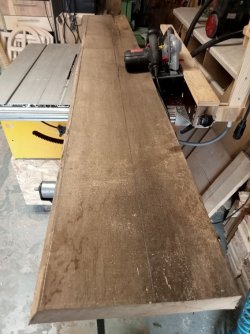

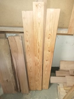

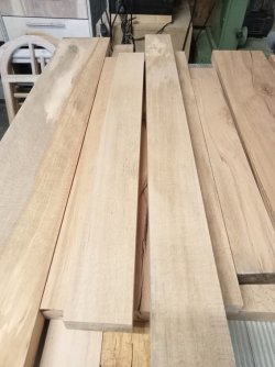

Was wir jetzt so machen ...

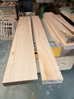

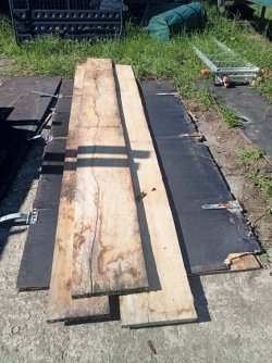

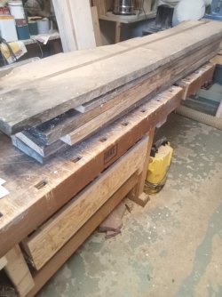

Ich habe mich endlich mal dazu durch gerungen, Buchenbohlen, die mehr als 20 Jahre (mehr oder weniger sachgemäß) gelagert wurden, aufzuarbeiten. Konkrete Projekte habe ich (noch) keine, aber ich wollte einfach eine Bestandsaufnahme machen. Hauptsächlich ging es darum, festzustellen, was noch verwertbar ist ...
Die Bohlen sind alle um die drei Meter lang und zwischen 40 und 50 mm dick (stark?). Zwischendurch hatte ich schon mal die eine oder andere Bohle verarbeitet, aber eben stets nur einzeln. Nun hat sich das ganze »Dilemma« gezeigt. Verwertbar waren vereinzelt Längen von max. 1,5 m, aber meist nur um einen Meter und darunter.
Beim Gros der Bohlen befanden sich bei etwa 1,5 m deutliche Knicke im Holz. Ich vermute, das Holz hat sich aufgrund unsachgemäßer Lagerung an dieser Stelle verzogen. Sei's drum ...
Ich habe die guten Stücke ausgeschnitten, abgerichtet und auf Dicke gehobelt. Allerdings nicht alles auf eine Dicke, sondern nur soweit, wie Not tat, da ich annehme, bis zur späteren endgültigen Verwendung wird das Holz eh noch arbeiten. Heute werde ich den Rest bearbeiten. Dann sind es insgesamt etwa 45 lfdm.
Ist das erledigt, kommt die – ebenfalls mehr als 20 Jahre gelagerte – Lärche dran. Das werden auch so 40 bis 50 lfdm. unbesäumte Lärche sein, alles zwischen 30 und 40 mm. Paar Probestücke habe ich schon durchgelassen ...
Wolfgang

@Wolfgang EG
Rein optisch schaut die Buche doch gar nicht so übel aus. Aber warum hobelst du die aus, wenn du jetzt noch nichts daraus baust? Das wird doch wieder krumm?

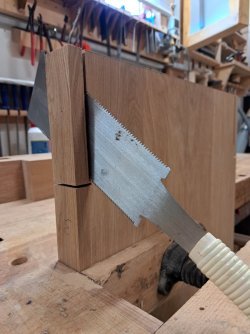

@agnoeo

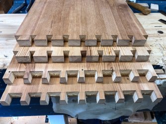

Sehr sauber. Bei der 3. Schwalbe v. re. beim 2. Brett von unten hast du aber nicht zu tief gesägt, oder? Schaut mehr nach was im Holz aus. Bitte am Ende zeigen!

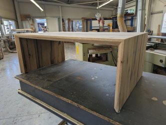

@benben
Sehr schön, aber was wird das? Ein Hocker für unterwegs?

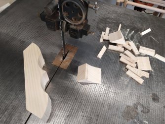

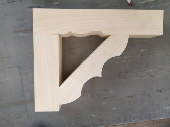

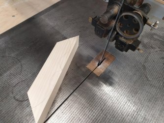

Bei mir heute Mäuse-Zimmerer-Anwandlungen. Noch nicht ganz fertig, aber wird. Bandsäge mal wieder artgerecht nutzen. :emoji_sunglasses:
(Astfreie Fichte für Regalwinkel)

@Wolfgang EG
Stefan, das ist für eine Bestandsaufnahme (für mich) wichtig. Der Stapel Holz (Lärche, Buche) lag bisher in einem Bereich im Freien, aus dem er jetzt definitiv verlagert werden muss. Zudem wurde er von mir teilweise unsachgemäß aufgesetzt und war stellenweise Regenwasser ausgesetzt. Da habe ich vor >20 Jahren viel falsch gemacht.
Ich wollte jetzt einfach wissen, was mir an nutzbarem Material bleibt, weil ich viel wegschneiden musste. Jetzt habe ich diesen Überblick, was nutzbare Längen betrifft. Sind aber fast nur kurze Stücke raus gekommen, was eine mögliche spätere Verwendung beeinflusst. Konkrete Projekte habe ich bisher noch nicht im Sinn. Ich weiß aber nicht, ob sich das Holz – eben diese kurzen Stücke um die 60 cm bis 150 cm – wirklich nochmal so massiv verziehen kann!?
Wolfgang
