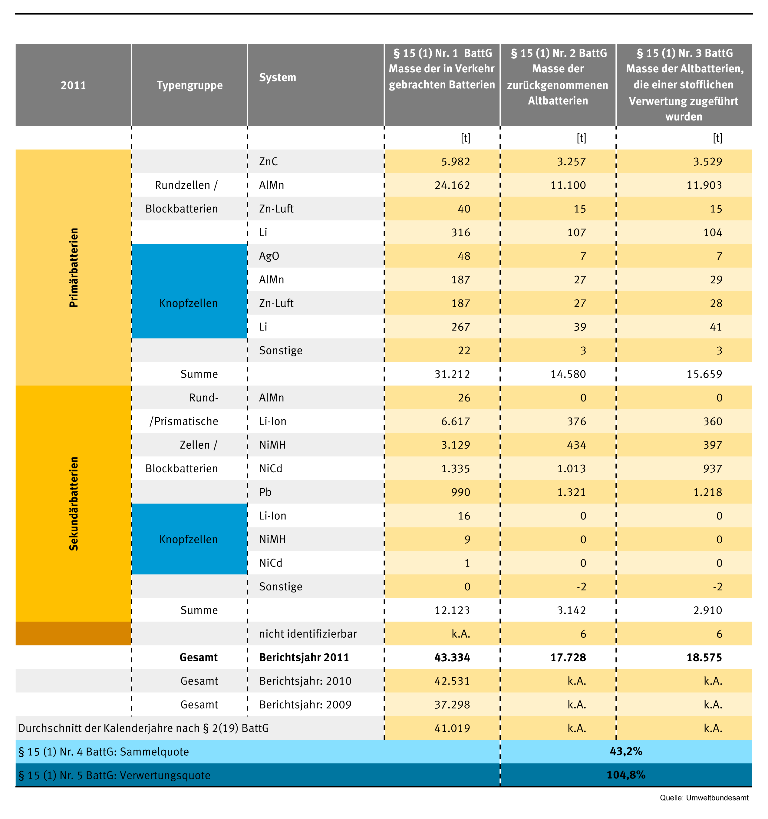

Theorie und Praxis
Verbraucher sind lt. Gesetz verpflichtet alle Batterien und Akkus bei Sammelstellen abzugeben (Supermärkte, ... alle die sowas verkaufen), anstatt sie 'irgendwie' zu entsorgen.
Tatsächlich liegen die Rücklaufquoten bei Batterien und Akkus aber noch nicht einmal bei 50%
Siehe Tabelle:
http://www.umweltbundesamt.de/sites...er/1_tab_gesamtergebnisse-2011_20131121_0.png
Wenn, dann müßte da ordentlich Pfand, wie bei Autobatterien, drauf.
