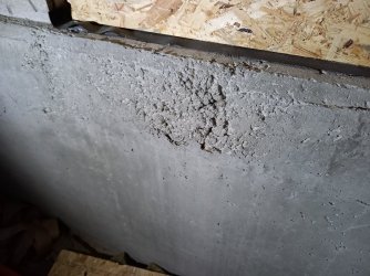

Hilft das auch für diese Stelle? Da konnten die Jungs nicht weiter rütteln, weils die Schalung unten außen weggedrückt hat.
Oder muss man das vorher versiegeln?

Ja es muss keinen Schönheitspreis gewinnen, dicht soll es sein.
Die Lösung den Sockel bis unter die Mauersperrbahn zu spachteln und den Boden mit Schweißbahn zu belegen gefällt mit immer mehr.
Ich schau die Tage mal, was der Baustoffhändler auf Lager hat.

Kiesnester-Reparatur light:
Estrichsand 0-2mm, Zement, wenig Wasser.
Erdfeucht mit Gummihandschuhen eindrücken/einreiben. Später leicht abfilzen, fertig.
Da braucht man keinen teuren Betonspachtel

Kiesnester-Reparatur Schrott:
Den braucht man deshalb, damit die reparierte Betondeckung die Korrosion des Betonstahls verhindert.
Wenn dir die Fläche in ein paar Jahren abplatzt, und du die korrodierten Stahle entrosten mußt
und danach alles wider aufbauen darfst, weist du, das du am falschen Ende gespart hast.
Woher ich das weis?
Hat mir ein "erfahrener" Maurermeister vor Jahren unter dem Putz hinterlassen :emoji_rage:
Heener
19. September 2021
2.863
54
Thüringen 98631
Du kannst Deine Meinung haben, auch wenn sie von Dritten stammt.
Der Korrosionschutz wird ja vom Zement wahrgenommen. Kann man vorher auch mit Zementmilch noch streichen, wenn man Angst hat. Nur Zementputz würde auch gehen.
Hier sind es meine eigenen Erfahrungen.
Ja, es gibt auch Lösungen ohne Zertifikat oder so was, und funktioniert trotzdem.
TE kann selbst entscheiden, ob er mit Kanonen auf Spatzen schießen muss.
Gruß vom Maurer

Noch ne Meinung dazu:
Ich hab nochmal mit dem BU gesprochen.
Er meinte das wäre WU-Beton und deshalb bräuchte ich da bei der Aufkantung innen garnix mehr machen.
Lediglich die Bodenplatte abdichten und an den Rändern so hoch wie der Fußboden, (Schweißbahn, Kaltschweißbahn) weil ich ja n Holzboden reinmach.
WU - Beton und eine eine WU - Wand haben außer einem gemeinsamen Baustoff wenig miteinander zu tun.
Damit rechtfertig er den Preis seiner Leistung, sonst garnichts.
... deine Entscheidung :emoji_wink:
Holzwerker1984
20. Februar 2022
741
Karlskron
Das versteh ich noch nicht ganz. Ich dachte WU heisst Wasserundurchlässig. Und ob der Beton horizontal oder waagrecht ist, wäre egal.
Außen kommt ja auch noch ne Abdichtung drauf.
tomkaes
3. Oktober 2009
6.100
63
Eifel
"Er meinte das wäre WU-Beton ..."
WU Bauweise besteht aus dem geeigneten Beton, ausreichender Bewehrung mit einem Rissbreitennachweis, geeigneter Schalung, Verdichtung, Betonnachbehandlung, Fugenblechen im Übergang Boden - Wand, Anschlusskörnung Feinbeton 0-8 am Wandfuss und noch so ein paar dutzend Punkten.
Nur weil irgendwer "WU" Beton in eine Schalung kippt, hat das mit Wasserundurchlässigkeit noch gar nichts zu tun.
Da du kein drückendes Wasser an deiner Wand anstehen hast, unproblematisch.
Kiesnester nacharbeiten, und die Oberfläche absperren, sonst fällt dir der Verputz / die Farbe irgendwann auf den Boden.
Solange willst du kaum mit deinem Innenausbau warten.
